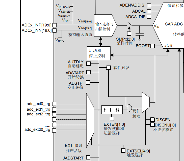

H743中,ADC转换方式设置为TRIG out event 方式,并且设置为上升沿和下降沿均进行触发转换,定时器1设置为递增递减方式,定时器1触发事件设置为更新事件,那么我想问的是这个触发源在上升沿和下降沿均触发,上升沿和下降沿指的是什么信号的上升沿和下降沿呢?更新事件的吗 ?

这个TRGO应该和CC一样,只是仅用于内部,效果类似PWM
比如配置1000Hz触发,双边边沿触发,应该采集有2K,你试试,
