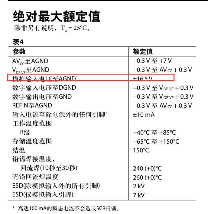

用7606采集的时候,他有两个量程可选,一个是5v(接低电平),一个是10v(接高电平),那我设置5v的量程,在去测量的时候,待测电压超量程了,可能有6v,7v之类的,没超过10V
1:会不会烧芯片
2:还能采集出电压值吗
3;如果在2的基础上能采集到电压值,是不是只用吧采集的值换成电压的时候不是×5除以32768,换成×10除以32768就行

输入正负16.5都不会损坏芯片
