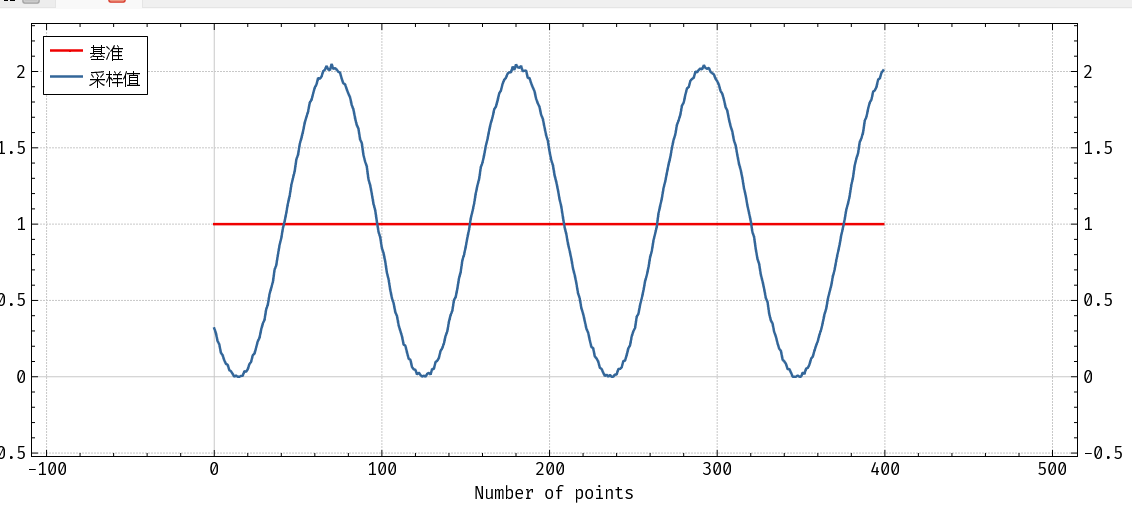

遇到问题:定时器T1以4Mhz触发ADC(PA6)采样,DMA缓存4100个点。理论上采集40Khz的正弦波,测试DMA的200个缓存数据应该有2个周期,可是实际有3个多周期(如图1)。
疑惑:已经使用了高速通道PA6,同时降低ADC分辨率为12位;测试400Khzc采样频率采集200个4Khz的正弦波点是正常的,为何4Mhz不对了呢?

注意这个问题,可以试试2Msps,12bit,这个不管那个封装,肯定是没问题的。
STM32H7中ADC功能被ST玩出花,现在分直接通道,快速通道和慢速通道,不同封装最高速不同, LQFP封装速度最低
https://forum.anfulai.cn/forum.php? ... id=97343&fromuid=58
