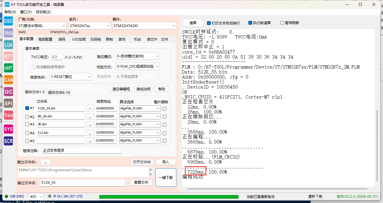

下面是擦除512KB + 并写入512KB数据 + 512KB数据的校验,共需要7.2s
