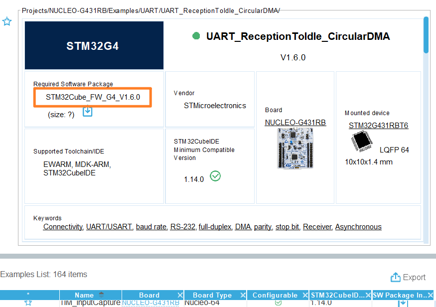

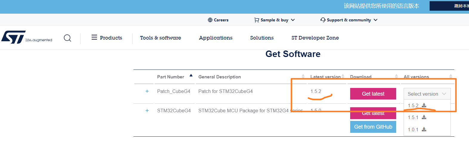

找个官方cubeide的例程看,发现需要G4系列的FW为1.6.0版本。 但是,cubemx里面,官网里面,G4的FW文件版本只到1.5.2  ??
这是st官方限制了中国地区的下载了吗?
发表于 2024-6-19 21:24:20 | 显示全部楼层
STM32CubeMX 更新到6.10版本以上可以直接更新库了

Github上最新的也是1.5.2版本的,不知道原因
