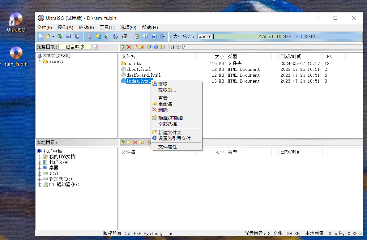

如果你把这个建立在sram中的磁盘完整提取出来,例如通过 fx_media_read 读取,再写入到sd卡的一个文件里,就可以得到一个bin文件。
把bin文件复制到电脑上,可以顺利地使用UltraISO软件打开。并且可以删除或添加文件到磁盘中,也可以看到磁盘的总容量以及占用率。
如图我把web server里提供的网页文件复制了进去。
那这个更改过内容的磁盘文件还能被挂载吗?
当然是可以的。
只需要将bin文件的内容重新复制回内存中,再挂载即可。

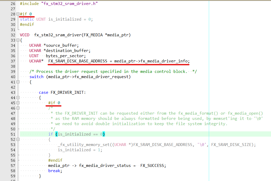

不过在这番操作前需要修改一下fx_stm32_sram_dirver驱动代码:
在使用ST的 fx_stm32_sram_dirver 驱动文件时,需要通过宏定义指定磁盘内存位置和总大小:
[C] 纯文本查看 复制代码
 #define FX_SRAM_DISK_BASE_ADDRESS         SRAM3_BASE
 #define FX_SRAM_DISK_SIZE                          32 * 1024
写死的,并不是很灵活。
另外查看驱动代码可以看到,FX_DRIVER_INIT 事件下,驱动将sram的内容都清零了,是为了让用户强制fx_media_format一下。
这两处我们需要修改。
  • 通过media_ptr->fx_media_driver_info来传入实际的内存地址,替代写死的宏定义。
  • 屏蔽掉FX_DRIVER_INIT 下的清零操作。
之后我们随意申请内存,复制磁盘内容,传入内存地址并挂载磁盘了。
测试其当作网页服务器磁盘,可以顺利访问到网页。
