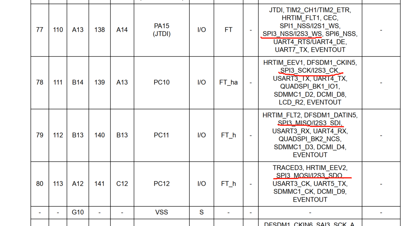

想使用SPI3  查阅手册   发现手册中对于SP3的引脚定义都有一个斜杠,后面的I2S3参数是什么意思
SPI3_NSS/I2S3_WS
SPI3_SCK/I2S3_CK
SPI3_MISO/I2S3_SDI
SPI3_MOSI/I2S3_SDO
如果要选择PA15、PC10、PC11、PC12作为spi3  除了定义AF选择  还有什么要设置的吗

可以的,这个是I2S音频外设也是这个引脚。

斜杠后面的I2S* 表示如果你开启了I2S3 也会占用SPI3的引脚
刚好最近在搞I2S,就像下图 开启了I2S3,SPI3就不给用了。
