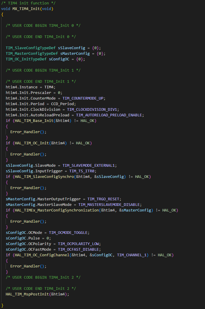

在STM32H750VBT6上做定时器比较输出,使用DMA的方式,定时器是用的TIM1做主定时器,TIM4做从定时器,定时器4的代码配置在截图,在开启使用 HAL_TIM_OC_Start_DMA

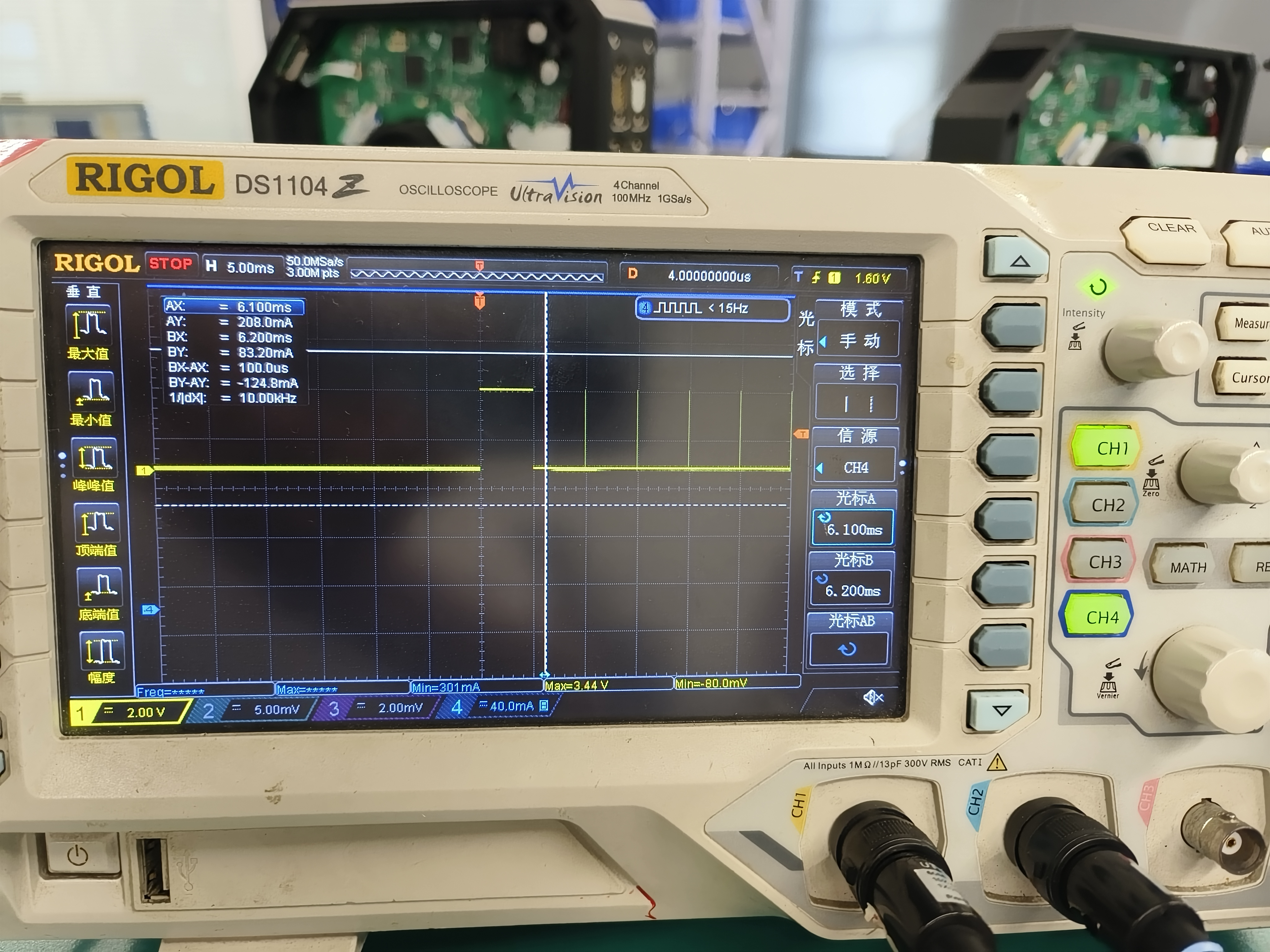

在使用HAL_TIM_OC_Start_DMA后,发现先输出了一个周期的高电平,然后才正常输出

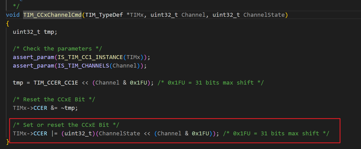

在使用HAL_TIM_OC_Start_DMA后,就发现输出了一段时间(一个周期)的高电平,然后才是正常的比较输出波形。最后调试发现,是TIM_CCxChannelCmd这个函数执行后,就开始输出了

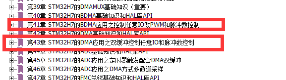

我没测试过主从方式的脉冲输出。我用的是这种方式
好的,感谢硬汉大佬!,我看看您的实现方式
