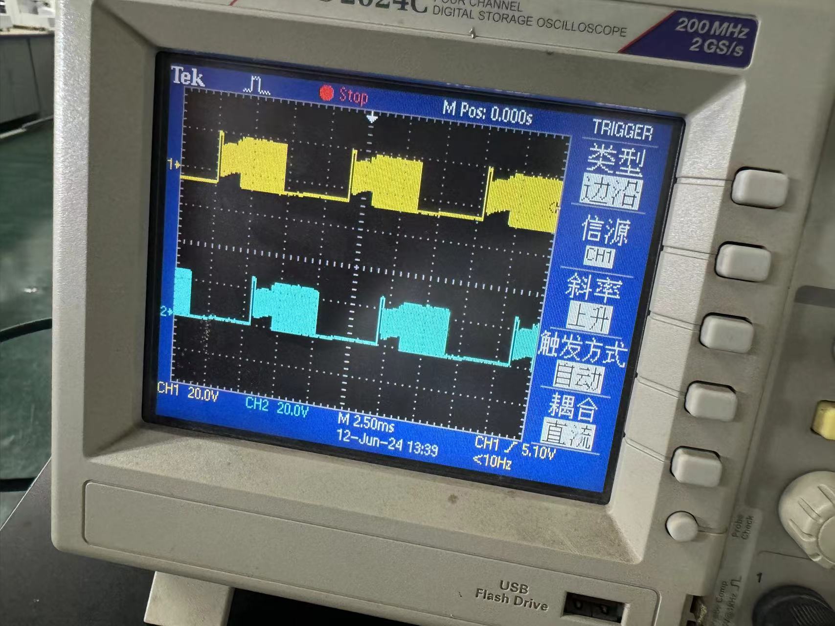

最近有个项目,需要用到直流无刷电机,因为比较赶,就直接买了两个厂家的控制器,然后再使用PWM来调速。
对这两个控制器进行测试的时候,发现了很明显的不同:
在同样的转速:A控制器24V 0.6A B控制器24V 0.1A
并且B控制器的启动力矩非常大,用手的握不住,但是A控制器稍微一施力就堵转了。
稍微用示波器打了下两者的w u两相输出的波形,从波形上来看也明显不同
波形尾端更接近方形的是A控制器,波形慢慢上升维持然后按照斜率下降的是B控制器。
小弟想问问各位有经验的大神,为什么会出现这么明显的区别呢,都是同一个电机。

楼主这个测试非常有意义。
估计是第1个截图可以更好的发挥电机性能。

发表于 2024-6-21 00:36:44 | 显示全部楼层
第二个波形是很经典的方波控制波形,第一张的话看起来不太对
341
356
356
发表于 2024-6-21 09:11:21 | 显示全部楼层
第2应该是foc算法,中央对称。
