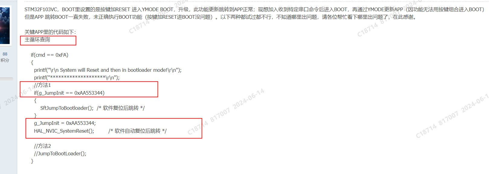

STM32F103VC,BOOT里设置的是按键加RESET 进入YMODE BOOT,升级,此功能更新跳转到APP正常;现想加入收到特定串口命令后进入BOOT,再通过YMODE更新APP(因功能无法用按键组合进入BOOT)
但是APP 跳转BOOT一直失败,未正确执行BOOT功能(按键加RESET进BOOT没问题)。以下两种都试过都不行,不知道哪里出问题,请各位帮忙看下哪里出问题了,在此感谢。
关键APP里的代码如下:
主循环查询
    if(cmd == 0xFA)
      printf("\r\n System will Reset and then in bootloader mode!\r\n");
      printf("********************\r\n");
      //方法1
      if(g_JumpInit == 0xAA553344)
          SftJumpToBootloader();  /* 软件复位后跳转 */
      g_JumpInit = 0xAA553344;
      HAL_NVIC_SystemReset();         /* 软件自动复位后跳转 */
      //方法2
      //JumpToBootLoader();
void JumpToBootLoader(void) //App跳BootLoader
  __set_PRIMASK(1);
  /* 关闭滴答定时器,复位到默认值 */
        SysTick->CTRL = 0;
        SysTick->LOAD = 0;
        SysTick->VAL = 0;
  HAL_DMA_DeInit(&hdma_adc1);  跳转BOOT 失败跟踪会跳到DMA,uart中断所以加上,但是还是没用!
  HAL_DMA_DeInit(&hdma_adc3);
  HAL_UART_MspDeInit(&huart1);
  HAL_UART_MspDeInit(&huart2);
        HAL_RCC_DeInit();
        HAL_DeInit();
        /* 关闭所有中断,清除所有中断挂起标志 */
        for (i = 0; i < 8; i++)
                NVIC->ICER[i]=0xFFFFFFFF;
                NVIC->ICPR[i]=0xFFFFFFFF;
        /* 使能全局中断 */
        __enable_irq();
        /* 跳转到系统 BootLoader,首地址是 MSP,地址+4 是复位中断服务程序地址 */
        JumpToBL = (void (*)(void)) (*((uint32_t *) (BootAddr + 4)));
        /* 设置主堆栈指针 */
        __set_MSP(*(uint32_t *)BootAddr);
        /* 跳转到系统 BootLoader */
        JumpToBL();
        /* 跳转成功的话,不会执行到这里,用户可以在这里添加代码 */
        while (1)
static void SftJumpToBootloader(void)
  void (*SysMemBootJump)(void);
        //volatile uint32_t BootAddr = 0x8000000;
        SysMemBootJump = (void (*)(void)) *((uint32_t *) ((BootAddr + 4)));  /* Set up the jump to boot loader address + 4 */
        __set_MSP(*(uint32_t *)BootAddr);  /* Set the main stack pointer to the boot loader stack */
        SysMemBootJump();          /* Call the function to jump to boot loader location */
        while (1)
                /* Jump is done successfully */
                /* Code should never reach this loop */

发表于 2024-6-14 08:39:19 | 显示全部楼层
变量两次赋值你这是要干嘛?
16
43
91
91
 楼主| 发表于 2024-6-14 15:54:13 | 显示全部楼层
2360985396 发表于 2024-6-14 08:39
变量两次赋值你这是要干嘛?
抄的网上的方法
发表于 2024-6-15 09:03:12 | 显示全部楼层
APP 跳转BOOT 直接NVIC RESET即可
