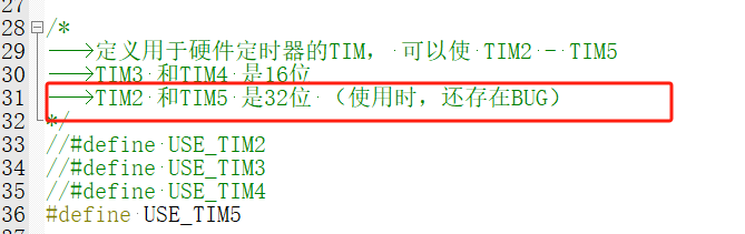

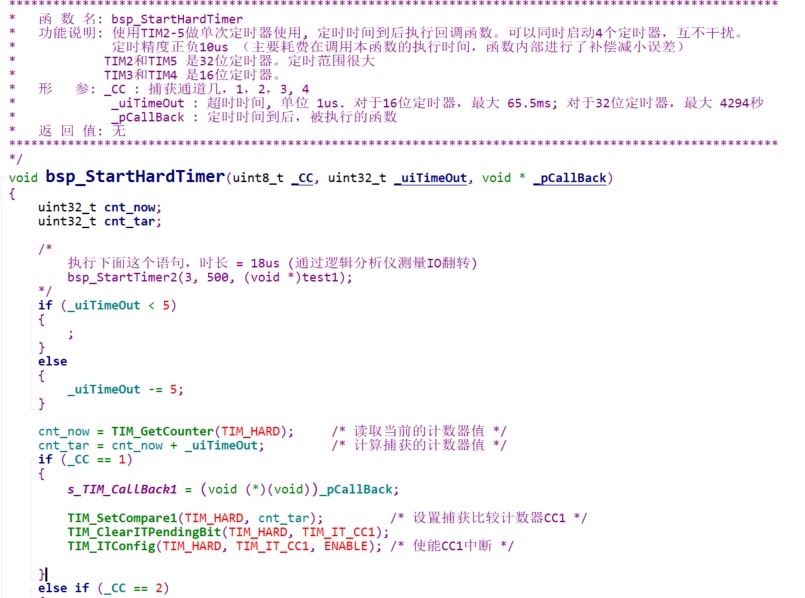

在这个进行3.5个字符定时的过程中,在bsp_timer.c未发现对输入比较通道的初始化直接使用TIM_SetCompare1函数,是不是用问题?另外捕获的计数器值cnt_tar的值是不是存在溢出的可能性?

教程文档的第35章对这个函数和溢出问题做了说明,楼主可以看下

我在modbus的例程中,为什么bsp_StartHardTimer设置超时时间低于6500us下就会发生USART_SR_ORE错误,

在你发的帖子里面已经回复
https://forum.anfulai.cn/forum.php?mod=viewthread&tid=124776

企业微信截图_17327843787333.png 所以这个bug不影响定时器的使用吧,不用在modbus里面
