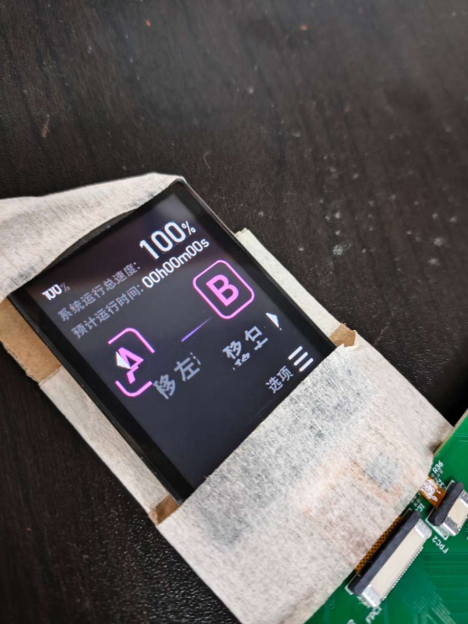

我这边使用的是AT32F403A系列的单片机,屏幕是2寸的触摸显示屏。显示屏是ST7789v的,8bit数据位的,我在使用8080时序去驱动屏幕的时候。在系统上跑程序能发现有的图案就是会乱跑然后导致整个屏幕上的其他图片都乱掉了,而在裸机跑也是没有任何问题的。最近,硬件就是将外部的flash W25Q64 挪到了里单片机比较近的地方就会出现这样的花屏效果,我不知道是什么引起的,因为在之前,我通过调整部分图片的坐标将图片乱跑的情况刚刚解决,显示也是没问题的。
同时我也注意到一篇帖子,在这篇帖子中,关于“benny”层主的介绍,使用8080就需要使用16bit传输数据,而不是8位?同时8080接口时,对图片取模不能使用高位在前吗?这是我在做之前没有注意到的地方。我想知道我目前调试屏幕时,屏幕上出现这样显示的问题是因为什么,不然我也没办法下手去解决。感谢各位的查看与回帖。
用GPIO模拟8080时序驱动st7796s屏幕, 花屏, 并且读 Read Display Pixel Format 错误

图1.初次在系统上跑,
图1.初次在系统上跑,

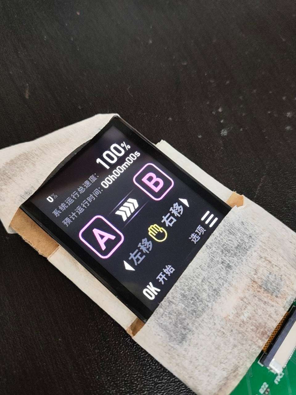

图2.flash靠近MCU后显示
图2.flash靠近MCU后显示

第一点跟第二点都是你说的这样,最近的硬件是改了电机部分的东西,关于屏幕跟Flash改动就Flash移动了一下位置。而且现在能看到屏幕中下部分有大片花屏,程序刷不到这块花屏的地方,我觉得有可能是有什么干扰到才会这样或者是其他的某些原因。

这不能是我取模时把图片设置为高位在前的原因吧,而且现在我就是把全部图片都不显示,仅仅初始化屏幕,仍然能看见底下的花屏。是不是需要对GRAM进行操作
