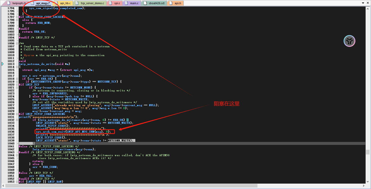

项目使用stm32f407+freertos+lwip,单片机作为服务器。监听到客户端连接后只发送不接收,往客户端发送数据,数据频率大约5-6Hz,每次发送几十到一百多字节数据,跑一段时间后会阻塞在等待信号量获取函数里面,找了很久都没找到问题根源,求助大佬们分析以下原因

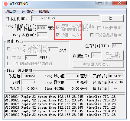

这样的话,有必要锁定是移植问题还是测试代码问题。
如果是移植问题,测试这个帖子的百万数据包,看看是不是会失败。
ThreadX NetX的百万连续ping包测试通过,无丢包,耗时4小时25分钟
https://forum.anfulai.cn/forum.php?mod=viewthread&tid=99151
这两个勾选上测试

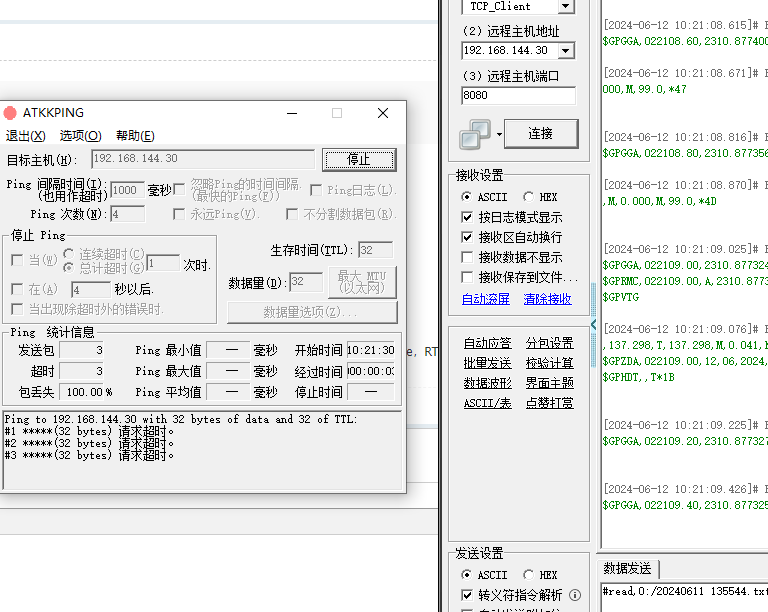

为何一直显示超时,我用网络工具连接是可以正常收到数据的

发表于 2024-6-12 10:15:54 | 显示全部楼层
看来你的程序模板不行,不支持最快速ping。
不勾选两个对勾,试试是不是就正常了

 楼主| 发表于 2024-6-12 10:22:32 | 显示全部楼层
不勾选两个对勾,试试是不是就正常了
好奇怪,也是不行的,右边网络工具又可以

 楼主| 发表于 2024-6-12 11:15:21 | 显示全部楼层
不勾选两个对勾,试试是不是就正常了
不勾选,试了也不行,硬汉哥,我是用标准库移植的

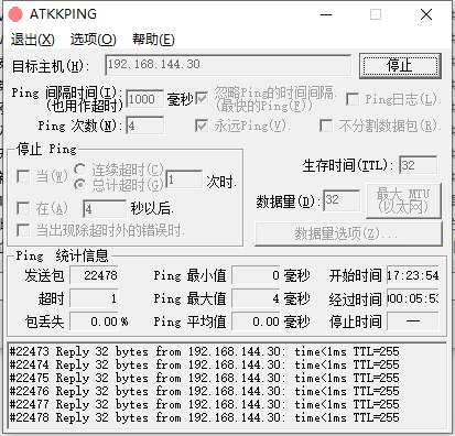

 楼主| 发表于 2024-6-12 17:30:47 | 显示全部楼层
ping通了5分钟,没出现什么问题

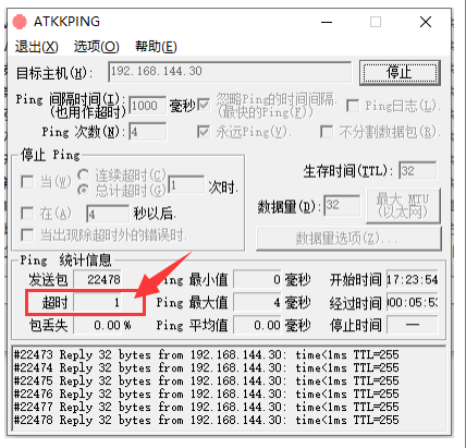

发表于 2024-6-13 10:09:07 | 显示全部楼层
binss 发表于 2024-6-12 17:30
ping通了5分钟,没出现什么问题
这个不太行,才2万包就有一个超时
实验环境,应该百万包,无超时。

 楼主| 发表于 2024-6-14 13:54:59 | 显示全部楼层
eric2013 发表于 2024-6-13 10:09
这个不太行,才2万包就有一个超时
实验环境,应该百万包,无超时。
所以说,是我的移植环境有问题么?
120533
发表于 2024-6-14 14:26:57 | 显示全部楼层
binss 发表于 2024-6-14 13:54
所以说,是我的移植环境有问题么?
不能说有问题,只能说还不够好。
晚上开一晚上,早上了看看实际丢包多少。
