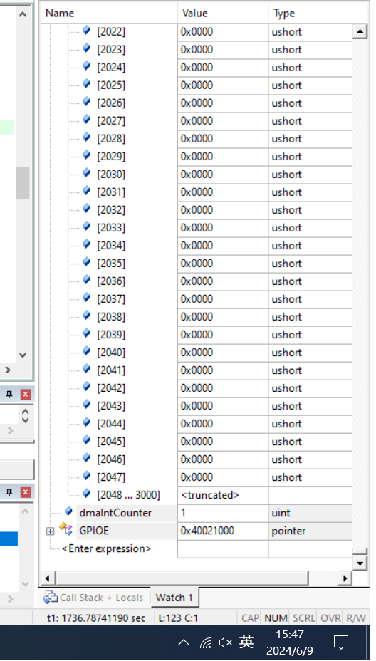

在stm32 F407 ve 的内部静态区,定义一个uint16_t 的数组,数组长度能定义多大呢?
我理解的可以一很大,编译器会自动定义块连续的内部ram区
uint16_t ccrValue[3000] = {0};
这个数组是我定义的。
但是在仿真看数据的时候,用watch 观察发现 大于2047之后的内容就不显示了
详见附件图片bmp
谢谢大家。

是这样的,这个组件数组大了会非常卡,可以使用memory组件看。

这不是数组长度的问题,仿真器内存/速度不够,监控太多数据会失真
