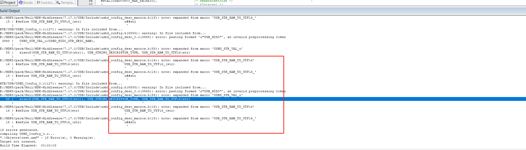

[STM32H7] 用RTE方式生成USB在AC6编译下报错
发表于 2024-6-7 19:59:54 | 显示全部楼层 |阅读模式
求大佬指导

发表于 2024-6-8 00:54:16 | 显示全部楼层
选项卡里的 Language C 选为 c11
发表于 2024-6-8 00:58:26 | 显示全部楼层
选择C11即可。
