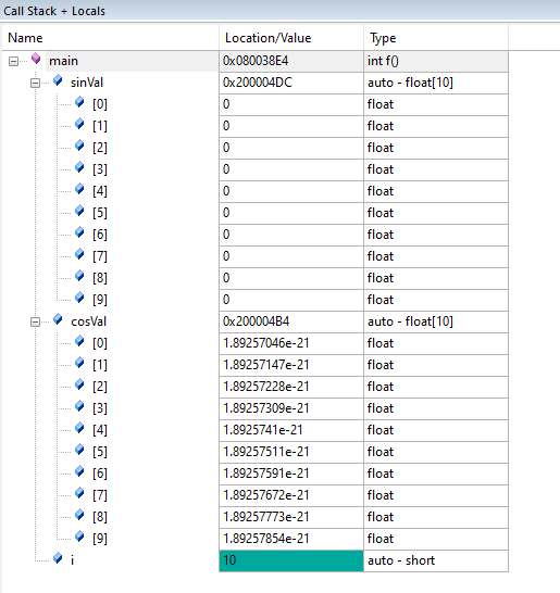

STM32G431CB,导入arm_math库、定义ARM_MATH_M4宏后:
测试代码如下:
        float32_t sinVal[10];
        float32_t cosVal[10];
        int16_t i;
        for(i=0;i<10;i++)
                arm_sin_cos_f32(i,&sinVal[i],&cosVal[i]);
附图为Debug循环结束后的变量值。
另外,arm_math中,arm_sin_f32也无法正常输出,表现为返回值等于传入参数。但math.h中的sin()函数可正常计算sin值。
感觉是自己的配置有问题,求教!

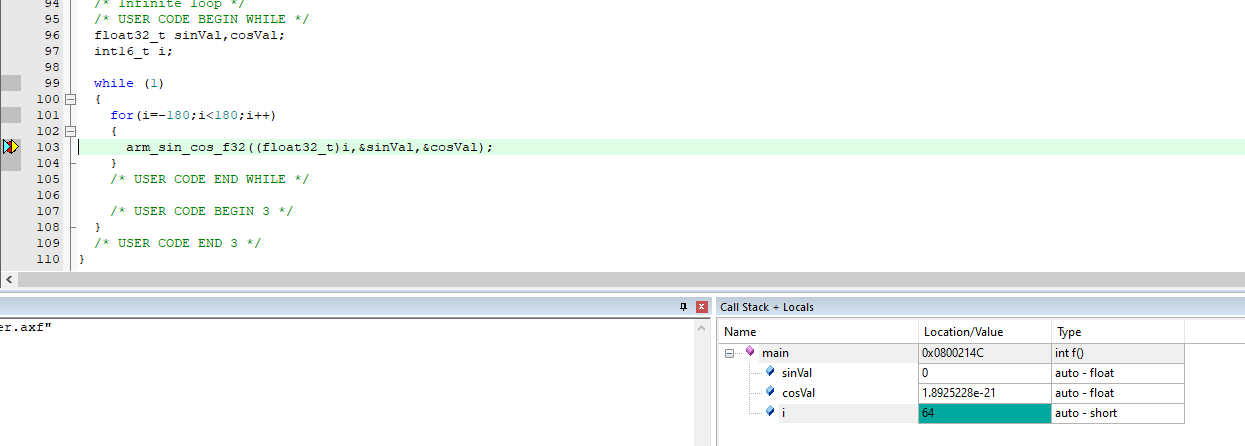

 楼主| 发表于 2024-6-6 14:17:04 | 显示全部楼层
补充问题图片
