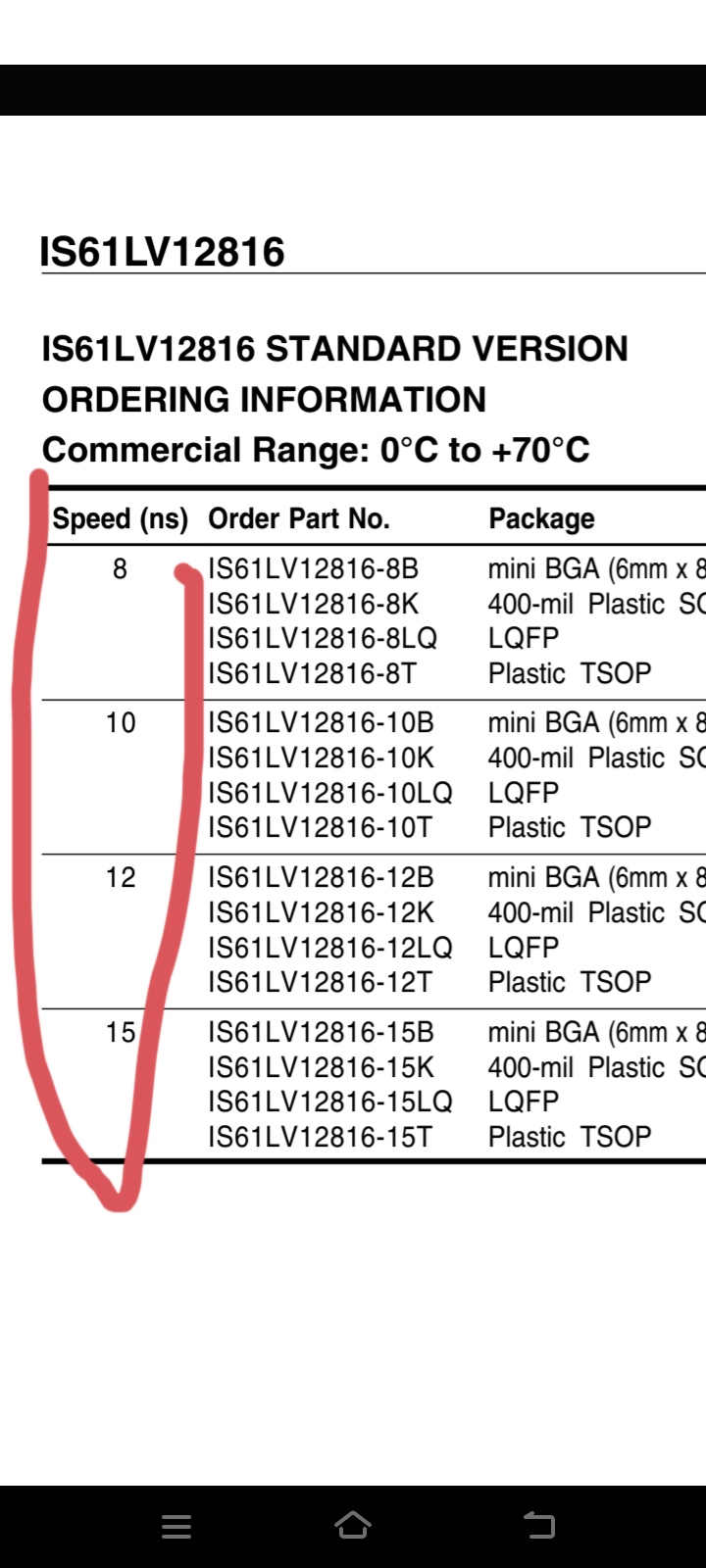

[audio][/audio]最近开始学习fpga于是准备打板测试一下双口内存  想知道哪种芯片的速度快   128k*16bit  这个要求就可以  哪种芯片速度快一点
找了一个这本芯片这里面的速度不太理解是不是应该越小速度越快

找了一个这个芯片主要是问一下这里面的速度是什么意思不太理解  是不是应该越小速度越快

ISSI有一款32bit的SRAM,速度非常快,但价格也很高。
所以选择SDRAM即可,使用32bit带宽的。

仔细看了一下资料其实本身它的内存不够用  200多K呢

speed 越小越快,8ns最快
