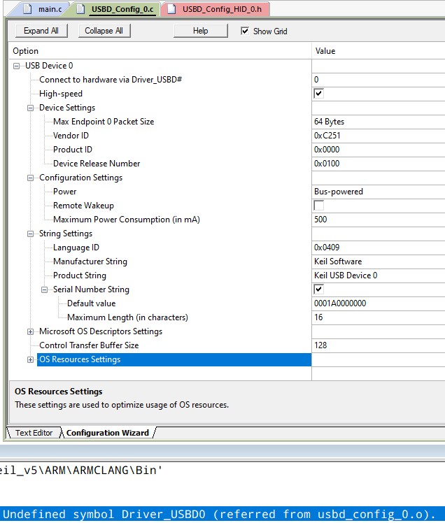

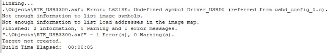

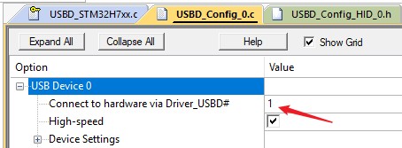

想使用RTE生成一个使用外部PHY的USB driver的工程,配置后编译提示”Undefined symbol Driver_USBD0“的错误,排查了很久,没找到哪里操作失误导致

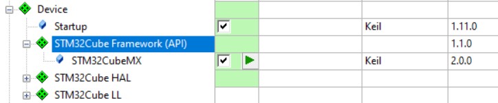

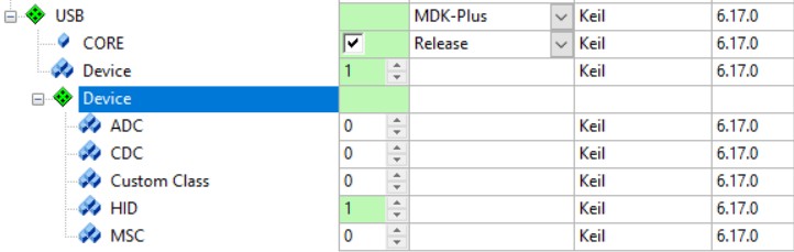

RTE的配置如下:

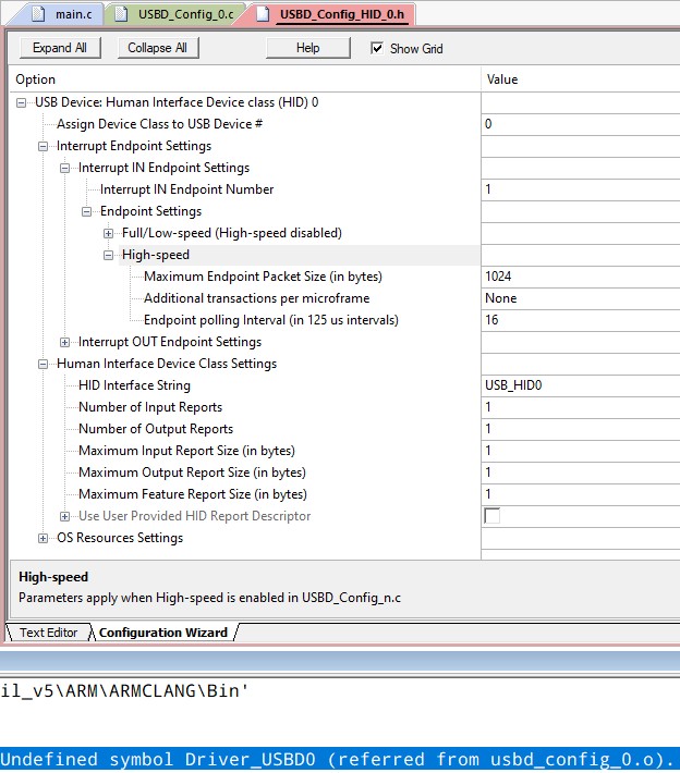

编译报错如下:

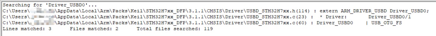

通过全局搜索 ”Driver_USBD0“ 找到的内容如下:
请教各位坛友,是哪里配置出错导致。

 楼主| 发表于 2024-6-6 10:11:12 | 显示全部楼层
eric2013 发表于 2024-6-6 01:25
#define USBD0_PORT                      0
配置没。
有配置

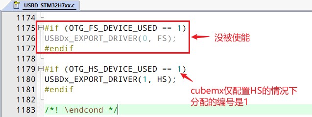

发表于 2024-6-7 09:33:24 | 显示全部楼层
原始定义是通过这个引出的,你看看你那边是不是没有开
USBDx_EXPORT_DRIVER(0, FS);

 楼主| 发表于 2024-6-7 17:12:00 | 显示全部楼层
是的,没被打开

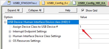

在cubemx中,如果仅配置HS,在USBD_STM32H7xx.c文件中,注册的编号的1
所以我需要在USBD_Config中将其要使用的USB对接到1

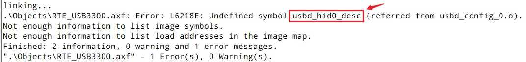

但是仅修改此处,提示新的错误:Undefined symbol usbd_hid0_desc,所以应该是哪里还没配置对,或者我对这个编号理解上有偏差

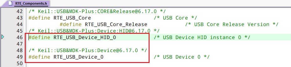

理论上应该是要添加使用 symbol usbd_hid1_desc 才对,跟踪进去,是 RTE_USB_Device_HID_1 没有被打开,再跟踪进去,在 RTE_Components.h 中,没有创建 Drevice 1,依旧打开的是 0
硬汉是否知道处理方式
目前有个猥琐的处理方式是,在cubemx中,使能FS和HS,然后RTE中分别分配两个usb,这样就都能对的上了,然后用户的程序,只初始化操作自己要用到的HS,只是这种曲线的方式就有点土了

发表于 2024-6-8 09:25:09 | 显示全部楼层
STM32CUBEMX下需要使能USB_OTG_FS模块
