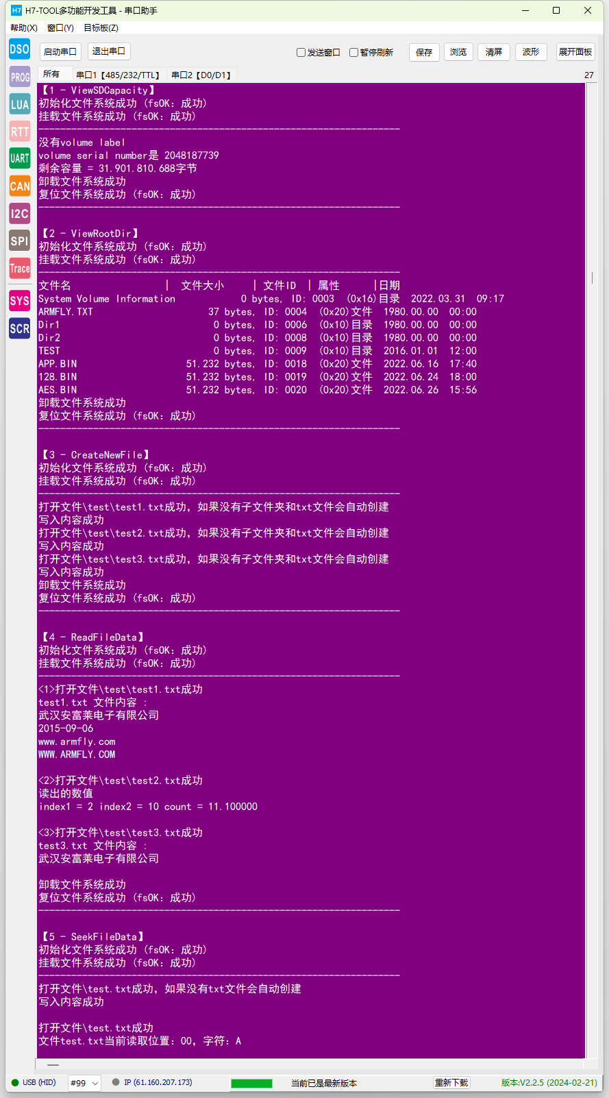

昨天测试没有留意到创建文件和写文件都是失败的,仅读操作是正常的。
排查了一晚上才锁定是这个宏定义没有打开RTE_CMSIS_Compiler_File_Interface,打开后就正常了。
就这么一个小问题,锁定不对问题方向,还一直在Cache,HAL驱动等方向错误的排查。
