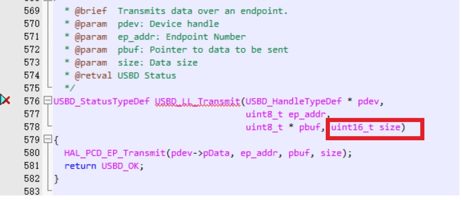

项目中需要用到SD卡模拟U盘,从官网下载了最新的软件包STM32Cube_FW_H7_V1.11.0。
参考硬汉哥的例程,使用了硬汉哥例程里的USBD_Masstorage库 + 上面最新软件包的里的USB_Device_Library库。

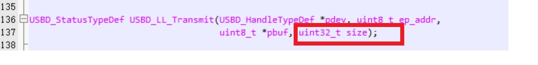

然后编译后就出错了,定位错误后发现是在USBD_Masstorage里的usbd_conf.c文件里有个函数定义如下,其参数类型与头文件里声明的函数原型参数类型不一致,
函数定义是uint16_t
在头文件usbd_core.h里,声明的该函数原型参数数据类型是uint32_t, 两者不一致,所以报错了。这个头文件是在USB_Device_Library库里,而这个库是包含在刚刚从官网下载的STM32Cube_FW_H7_V1.11.0软件包里的。
把两者数据类型改成一致就可以了,但是改成uint32还是16?,官网的软件包里的东西我不敢动,怕出问题。硬汉哥例程里的USBD_Masstorage库,我又找不到更新的版本。
还是说全部都用硬汉哥例程里的USBD_Masstorage库和USB_Device_Library库?但是我确实想用最新的USB_Device_Library库,这个要怎么解决?
P.S. 例程参考是的硬汉哥V7开发板里的 “V7-027_SD卡的FatFS文件系统+SD卡虚拟U盘”
谢谢

STM32H7的新版USB库升级了函数USBD_LL_Transmit和函数USBD_LL_PrepareReceive的最后一个参数类型为uint32_t
https://forum.anfulai.cn/forum.p ... 0143&fromuid=58
