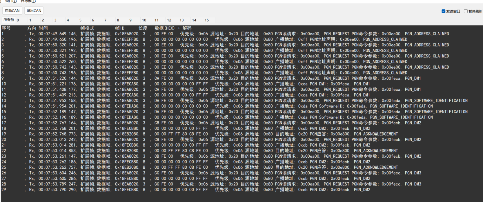

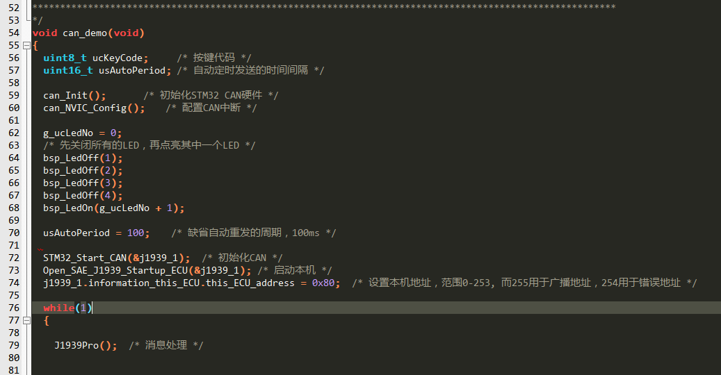

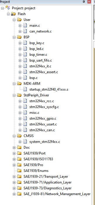

在V5开发板上移植了CAN_1939,分享给大家,希望能帮到群友
代码片段
工程截图
报文截屏
