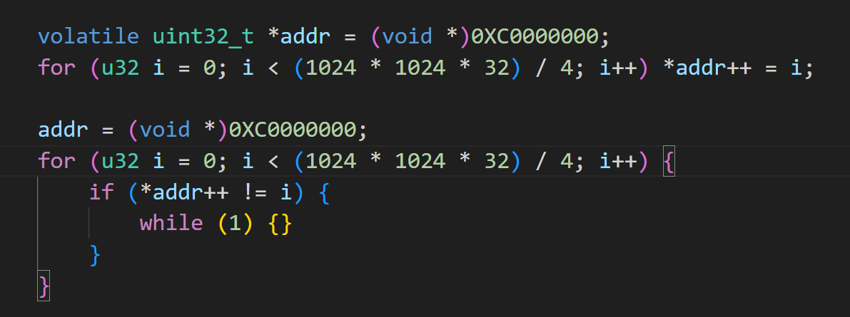

以下代码测试全片写入 + 数据对比,写入/读取对比通过,总耗时2.2秒,这感觉不对路啊,这是内存的速度啊。
找了半天也没发现哪里不对,是不是他就是这个速度的呢?

找到问题了!起始地址已经分配做LTDC显存会导致前部分访问速度受限!搞了个乌龙。
发表于 2024-5-31 08:47:18 | 显示全部楼层
测试速度,这个for循环得展开,最好16个为一组,这个for循环本身得占一半以上的实际。
