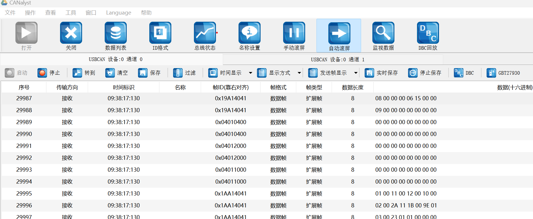

当我在程序任意处断点调试,FDCAN的接收中断就再也进不去了,但是发送是正常的,CAN总线上仍然有大量的数据收发,只是H743这边没有正确接收了.
查看FDCAN寄存器没有看出端倪,有好厚米知道这个咋解决吗?>
