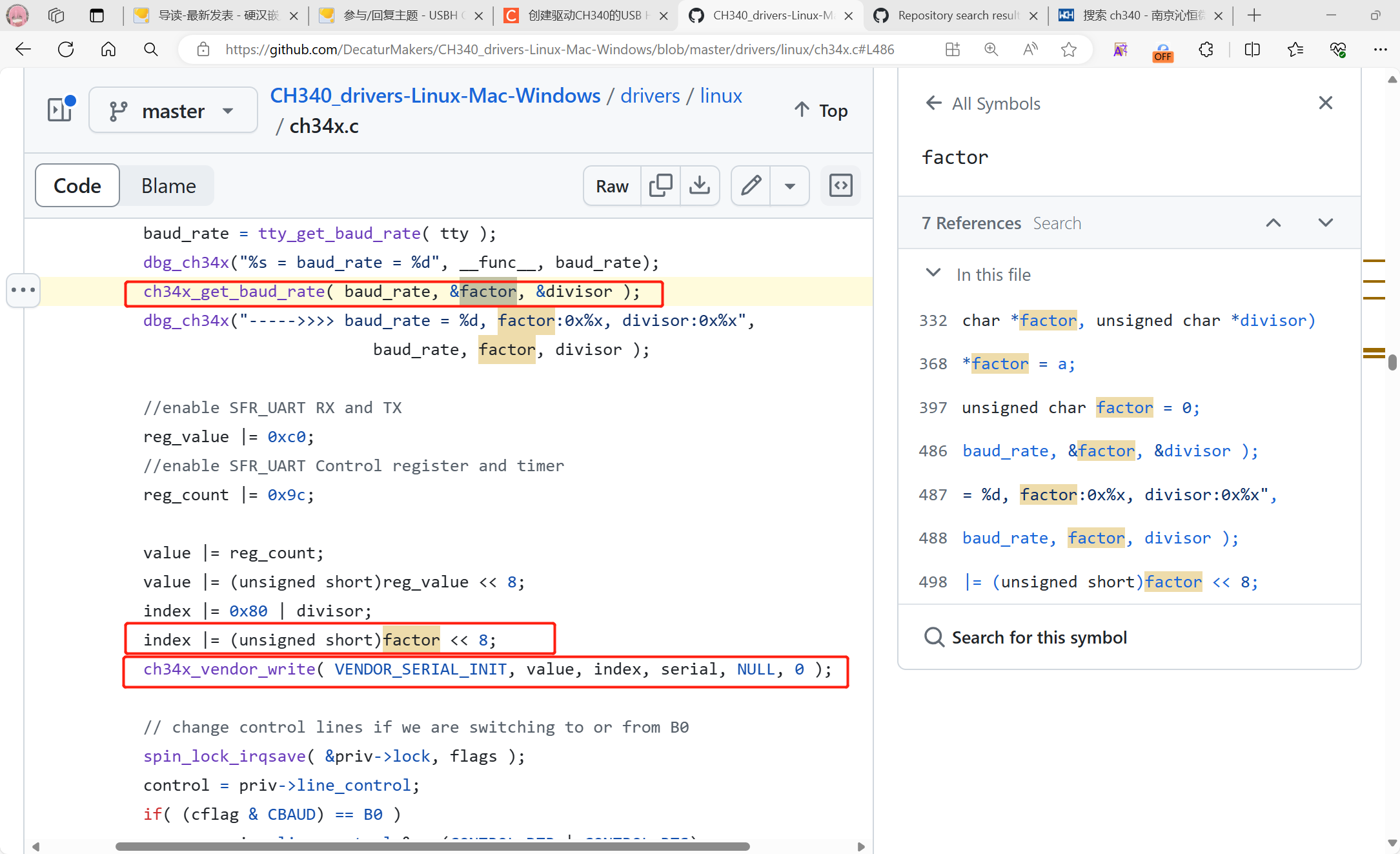

发表于 2024-5-29 15:16:46 | 显示全部楼层
找到一个参考,根据这个驱动源码来看,是要USB给CH340发配置消息,改变波特率
创建驱动CH340的USB HOST 设备_stm32作为host连接ch340-CSDN博客

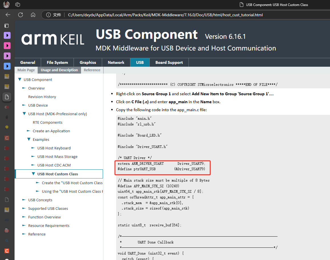

发表于 2024-12-20 11:38:50 | 显示全部楼层
eric2013 发表于 2024-5-30 08:45
RL-USB有个驱动PL2303的例子,也可以参考
[mw_shl_code=c,true]/*------------------------------------ ...
大佬请问一下,例程上的这个东西我咋没看见定义啊,用的h723
这个是CMSIS Driver UART的驱动文件
