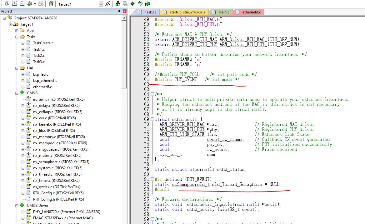

最近用MDK5.39版本移植了LWIP,PHY是LAN8720,做了个简单的tcp sever回环测试,采用查询的方式没什么问题。后面看了硬汉的例子,采用中断的信号量的方式,也可以运行但是回环丢数据比较厉害?版主帮忙看看

这个程序有个很奇葩的现象:采用查询的方式下载程序,没有问题。然后把//#define PHY_POLL 注释掉改成#define PHY_EVENT 使能,编译下载也可以正常在信号量模式下运行,但是来了,如果板子复位或者断电再上电就不行了。真头疼,不知道什么原因。就算重新编译下载程序也不行。

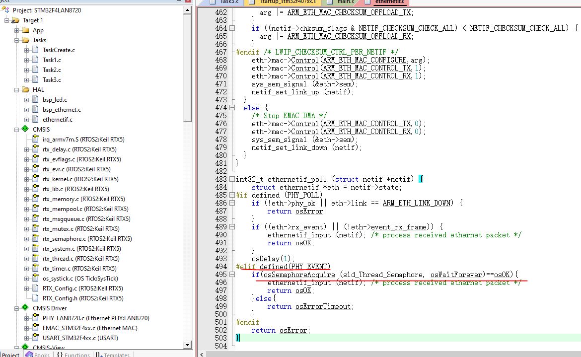

初始化的时候MAX Value 为 1肯定不行啊,会丢掉很多事件。建议直接设置为0xFFFF

sid_Thread_Semaphore = osSemaphoreNew(100, 0, NULL);

貌似还有改进空间,
semaph wait 的超时时间可以设置为10或者20或者自己觉得合适的值,不要设置为死等。
然后即便就是超时了也执行 ethernetif_input(netif),这样就算丢失了一些事件,也可以通过这种非死等的超时轮询到。
仅个人经验,不一定行
