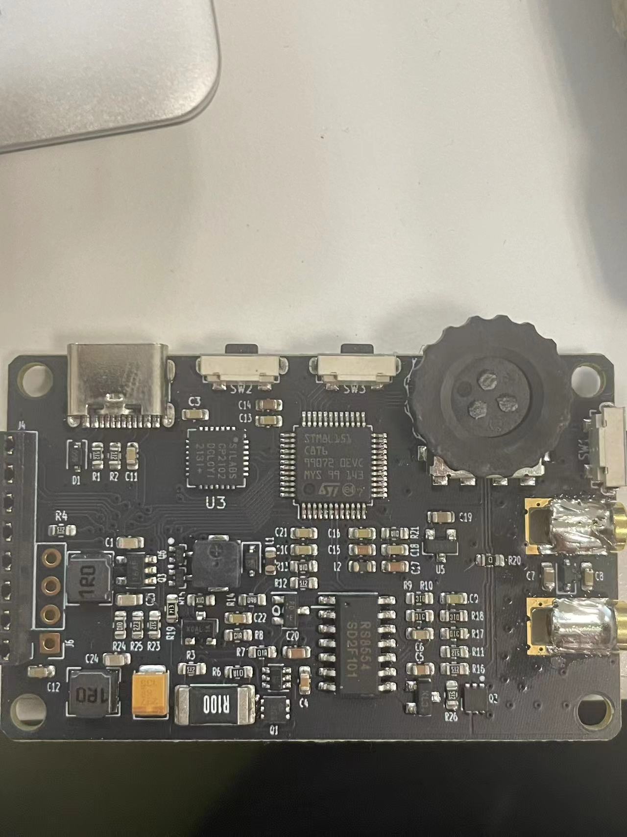

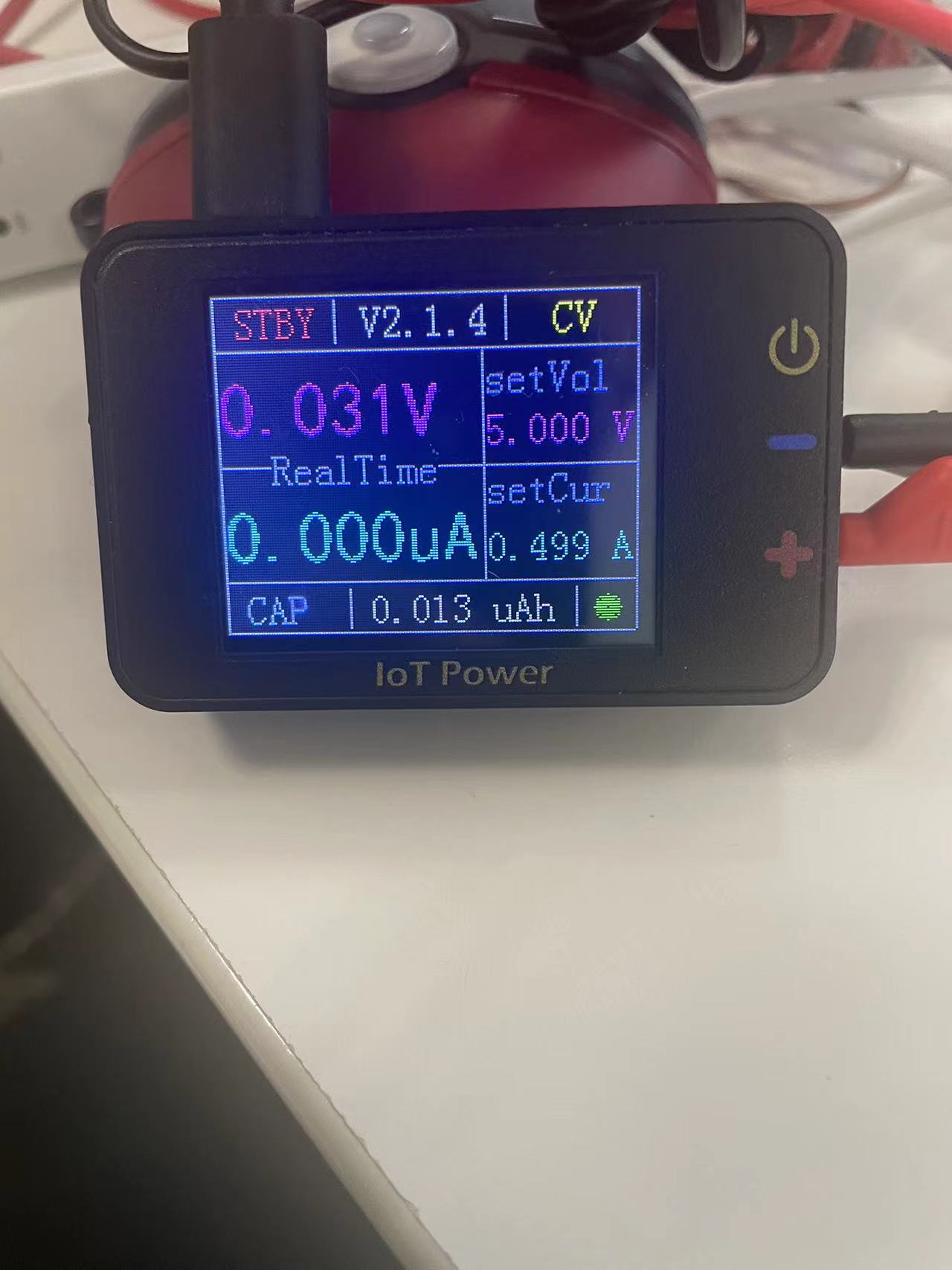

我有一个合宙出品的IOT Power,一个微型的电源。
他应该是直接从usb口取电的,然后可以设置输出的电压和电流。
我拆看看了一下,里面的元器件就只有一片运放。。不知道它是怎么实现的调整电压和电流的。

发表于 2024-5-30 17:27:14 | 显示全部楼层
那个R100的就是采样电阻,测量出电流再限制就行啦

发表于 2024-5-31 09:13:58 | 显示全部楼层
他应该是直接从usb口取电的,然后可以设置输出的电压和电 ...
明显有个stm32啊。 还有几个小芯片,应该是DCDC控制器和mosfet。

 楼主| 发表于 2024-5-31 14:14:06 | 显示全部楼层
话说这个元器件是什么?

 楼主| 发表于 2024-5-31 16:45:06 | 显示全部楼层
你的意思是它自己搭了一个dccd芯片的内部电路吗?

 楼主| 发表于 2024-5-31 16:45:51 | 显示全部楼层
我看h7tool里面是有一个可编程电位器,然后控制阻值去控制tvcc的输出的。

发表于 2024-5-31 16:54:19 | 显示全部楼层
圈起来的可能就是DCDC芯片。 因为stm8速度不够,不可能做全数字的DCDC环路控制。
你问的那个黑色的,看着像个电感,又像个二极管,可以用万用表测量一下再猜。因为有个明显的+号。
控制电压/电流的话,只需要给DCDC的反馈回路一个比较用的电压即可。比如使用mcu的pwm输出滤波后的电压,或者DAC的电压。

 楼主| 发表于 2024-5-31 16:59:04 | 显示全部楼层
你问的那个黑色 ...
是的,左上角这颗是一颗DCDC芯片。
意思是只需要用DAC给FB引脚提供一个电压,然后就可以控制SW的输出是吗?
就是它不像传统的用法,用两个电阻给FB引脚分压。
而是用单片机控制FB引脚的电压,就可以实现电压调整的功能?
是这个意思吗?

 楼主| 发表于 2024-6-3 13:30:32 | 显示全部楼层
我仔细想了一下,其实我不需要pid,我直接单片机模拟一个分压电阻就行了。
比如这颗芯片的vref = 0.6 V。我想输出1.2V的电压,我只需要让fb电压是sw的一半。然后这个芯片应该自己就会调整的。
发表于 2024-6-20 16:25:17 | 显示全部楼层
比如这颗芯片的vref = 0.6 V。 ...
如果用的是你上面附的同步BUCK,要用单片机实现电压步进必须要用PWM。首先需要MCU对输出电压进行采样,然后MCU输出PWN到误差放大器的反相输入端也就是FB引脚,这个反馈过程取决于单片机的速度,如果单片机速度不够这个电源的负载调节率会很差的。正解还是通过电阻分压去实现输出电压的控制,但是这样只能通过模拟开关去切换分压电阻,这样输出电压就不能连续可控了,切换通道有限的情况下,只能输出固定电压值
发表于 2024-6-20 16:26:58 | 显示全部楼层
至于电流这块,BUCK芯片内部都有电流检测的,内部会有过流保护。当然这个板子也有一个采样电阻,通过单片机的ADC采样,
