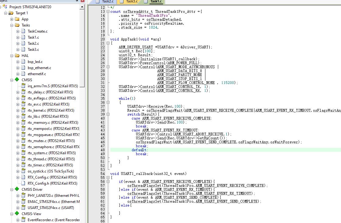

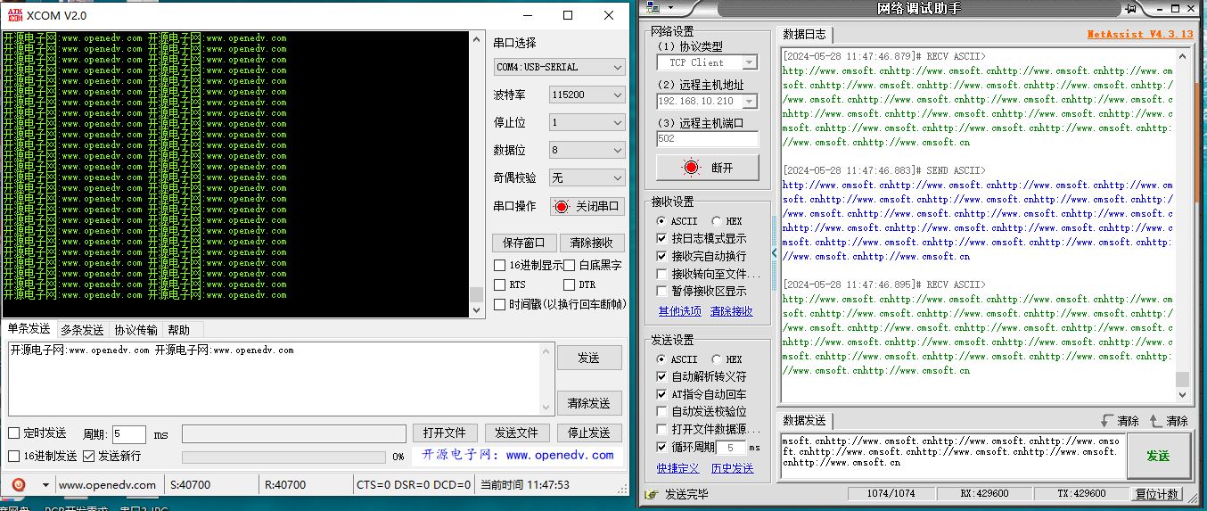

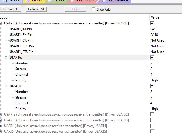

stm32F407,使用的RTX5串口中断不定长收发,使能了DMA,帧间隔时间如果小于25ms就会丢帧,10ms丢帧很厉害了,不知道什么原因。不太了解RTX5系统,已经把任务优先级设的很高了。同样的我用lwip+LAN8720网口回环测试,帧间隔5ms都不会丢帧,请专家指导一下。

你哪里用了DMA ?

用了,在CMSIS驱动库里面。现在问题找到了,是串口调试助手的问题,谢谢

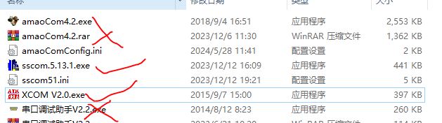

最终发现是串口调试助手的问题。目前下载了几个,打叉的不行,打钩的两款软件都可以,推荐XCOM

原子串口调试助手,版本好像到2.9了。。。。
