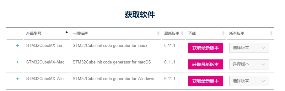

1.1安装cubeMX
从官网下载并安装STM32CubeMX
1.2安装软件包

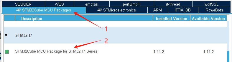

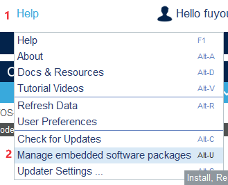

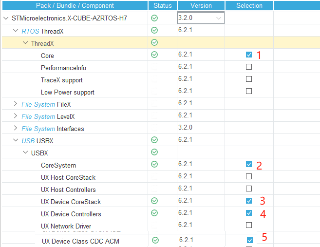

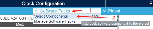

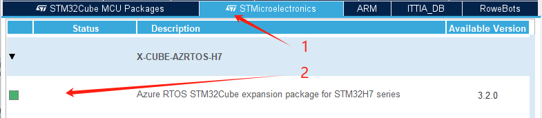

1. 打开包管理器(6.11.1会要求登录账号,需要先注册,老版本不需要)
2. 在STM32CubeMX的包管理器中安装STM32H7芯片包,或者其它对应芯片的软件包
3. 在STM32CubeMX的包管理器中安装X-CUBE-AZRTOS-H7,或者其它对应芯片的软件包

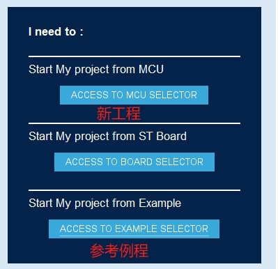

2.新建cubeMX工程
1. 省略了选择芯片步骤,按照使用的芯片自行新建工程。若需要demo作参考,可以选择ACCESS TO EXAMPLE SELETOR,在界面中筛选需要的芯片系列,筛选组件

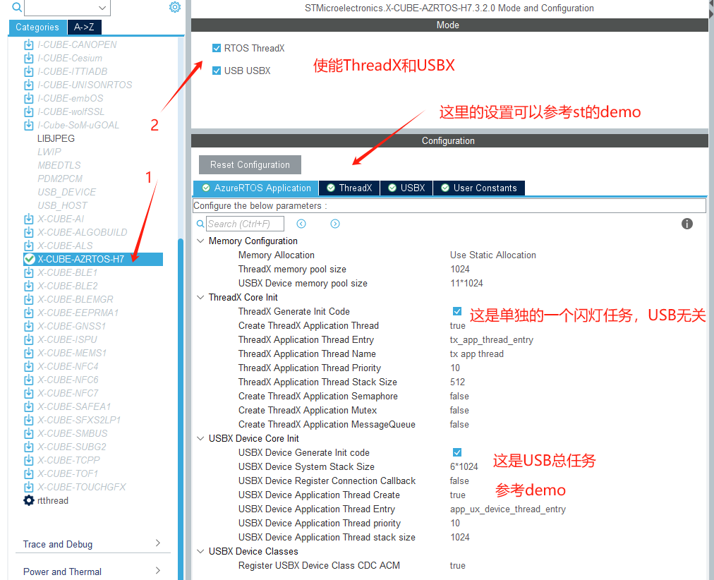

2. 通过芯片新建好工程后,添加ThreadX组件和USBX组件

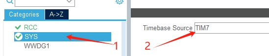

3. 将HAL库的时钟换成systick之外的时钟源,不换的话软件要处理HAL时间基准(参考安富莱例程)

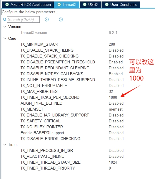

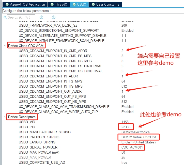

5. 设置ThreadX和USBX(这个不理解可以参考cube提供的例程,参数可以照搬)

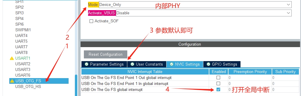

7. 设置一个串口,使用发送DMA(参考cube提供的例程)
