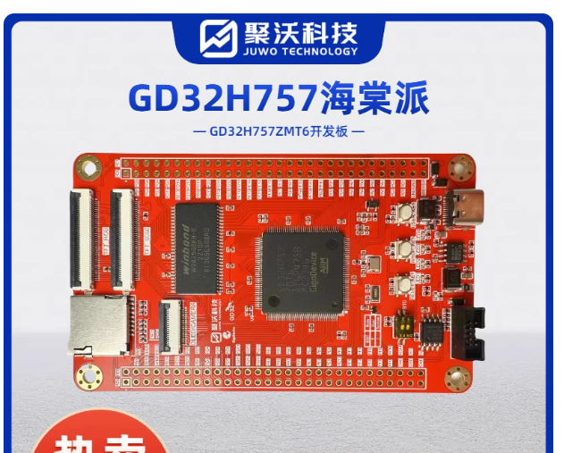

方便的话发你的接线实物图和上位机LOG信息提示看下,我是买的这款板子测试的,没问题
https://item.taobao.com/item.htm?id=774492858291

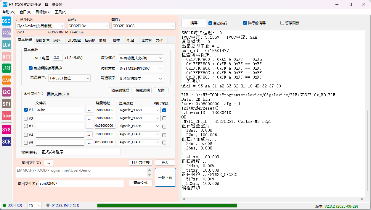

我今天试了一个别的板子,可能是离线烧录的问题,也不能下载
信息如下
-------第1步: 制作烧录配置文件lua-------
输出文件夹:
C:\Users\chenx\Documents\h7toolPC_release\EMMC\H7-TOOL\Programmer\User\Demo
  LoadCell.lua
  LoadCell.ini
  BootLoader_CAN_IAP.hex_1_0x08000000.bin
  LoadCell.hex_1_0x08006000.bin
数据文件累加校验和 : 0x0035DBBB
制作配置文件成功!
-------第2步: 下载到H7-TOOL-------
0:/H7-TOOL/Programmer/User/Demo
  文件相同
0:/H7-TOOL/Programmer/User/Demo/LoadCell.lua (6873)
  文件相同
0:/H7-TOOL/Programmer/User/Demo/LoadCell.ini (66)
  文件相同
0:/H7-TOOL/Programmer/User/Demo/BootLoader_CAN_IAP.hex_1_0x08000000.bin (12452)
  文件相同
0:/H7-TOOL/Programmer/User/Demo/LoadCell.hex_1_0x08006000.bin (37516)
  文件相同
传输成功 (0.016 s) 共5个文件
更新文件 0:H7-TOOL/Programmer/User/autorun.ini 成功
-------第3步: 开始烧录-------
控制H7-TOOL进入脱机烧录界面成功
...grammer/Device/GigaDevice/GD32F10x/GD32F10x_XD_1024K.lua:76: syntax error near <eof>
单路模式
开始烧录...
[string "ret_str = start_prog()"]:1: attempt to call a nil value (global 'start_prog')

你的eMMC可能没更新到匹配的版本。上位机,固件和eMMC三个版本必须统一。
下载新的2.31b,更新固件,更新eMMC测试即可,还有问题加我QQ512464265解决,强烈建议加下,帮你远程看看是那里的问题。

感谢,已解决,可能是上次升级变砖以后,用swd刷完没有统一版本
