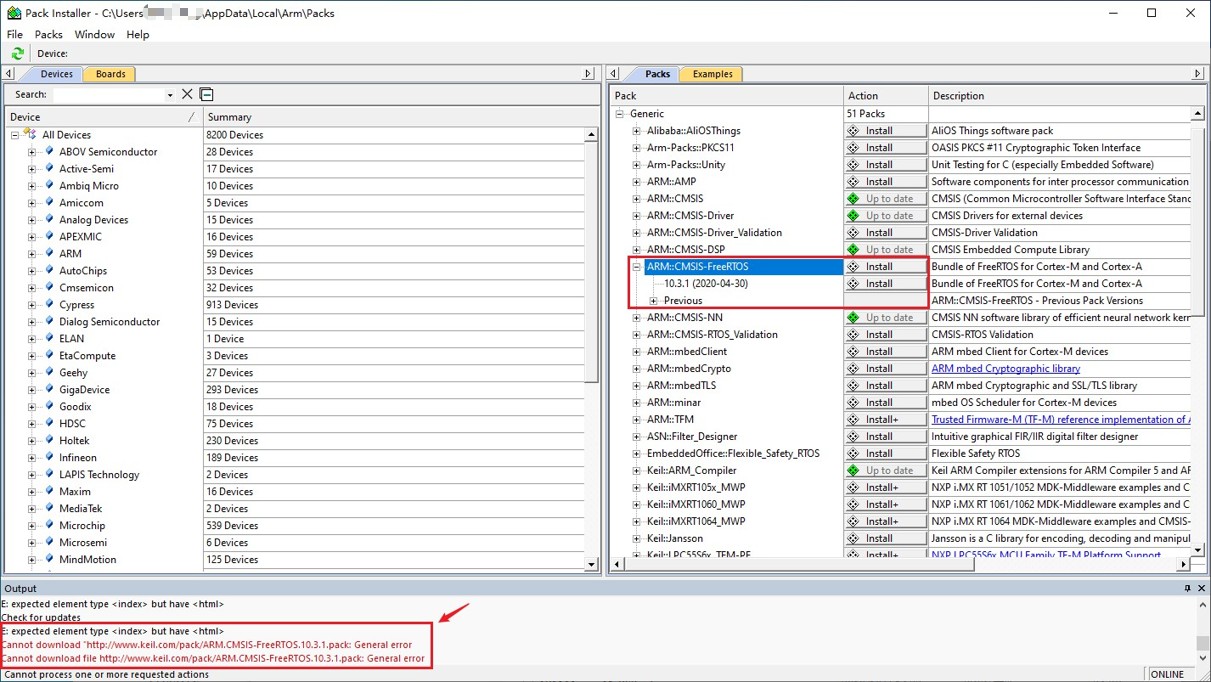

如题,在MDK中,通过 PackInstall 导入 pack,有的能正常导入,有的则不能,通过直接点击 install,会提示:General error

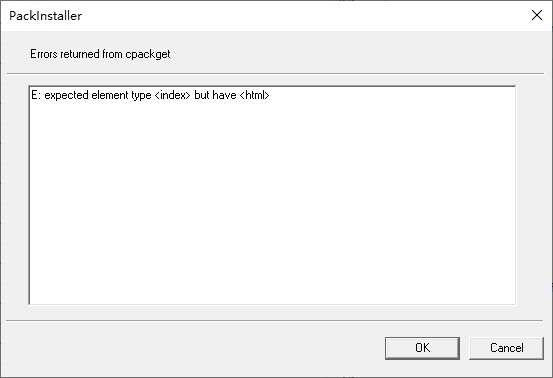

其中有个额外的提示是:E:expected element typye <index> but have <html>,不知道啥意思
如下图:
直接通过网页将pack下载下来后,直接双击打开,也无法安装上,如下图:
另外有个事不太理解,就是我MDK版本是5.3.9.0.0,以ARM::CMSIS-FreeRTOS这个为例,在 Pack Installer 中看到的最新的版本是10.3.1,但是在http://www.keil.com/pack上看到最新的版本是11.1.0,通常来说,不应该是能识别到最新的是和网页上的是一致的么?
请教大伙有啥好办法解决?

我这535版本能显示最新的11.1.0,可能你一开始的包目录更新就出问题了。pack installer->File->Refresh看看是报什么错误,然后pack installer->Packs->Check for updates手动联网更新一下

 楼主| 发表于 2024-5-20 10:00:06 | 显示全部楼层
skyshine 发表于 2024-5-20 09:15
我这535版本能显示最新的11.1.0,可能你一开始的包目录更新就出问题了。pack installer->File->Refresh看看 ...
没有报错,提示:cannot read one or more Pack descriptions
提示:E:expected element type <index> but have <html>
并不是所有的包都装不上,有的一切正常
