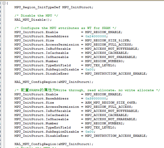

eric2013 发表于 2024-5-21 14:42
你的APP能调试不,能的话,调试看下你的DMA NDTR寄存器记录的DMA剩余传输次数,看看是不是一直在运行,如 ...
这是我的MPU配置,帮我看看这个有什么问题吗?

我进入APP调试后,看NDTR值一直有变化的,那是不是意味着DMA这里没有问题?但此时 hadc1->Instance->DR的AD转换值一直有变化,而且转换的值也是正常的,就是没有传到DMA那个aADCxConvertedData 数组里面去
刚刚又发现一个新现象,我在APP中的dubug运行,当暂停一下,再马上点全速运行时,会传输一次DMA,每次暂停再运行,都会更新aADCxConvertedData数据,由此我把读取数据的频率放慢,或者把AD转换的周期设快了,也是同样的效果,全速运行时,就只能刚启动时DMA传输了5次左右然后就停止不更新了,hadc1->Instance->DR的值是一直有更新的

有没有可能你开通了cache DMA传输的时候你没清除cache, 这样会导致上电在内存中建立,但是后面你看到的内存数据都是cache里面的值而不是内存里面的数据。

能说一下我该怎么清除cache吗?这方面不太懂,就是拿 开发板的工程改过来的
