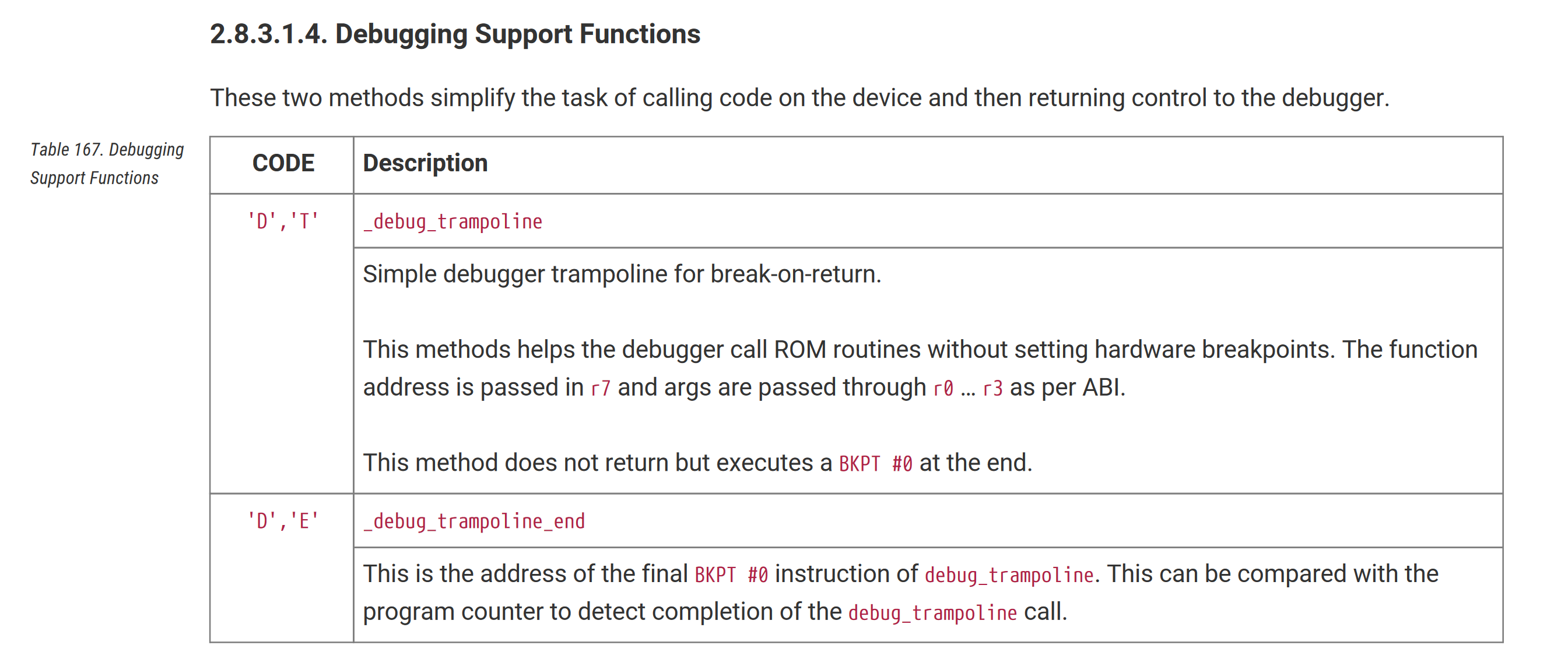

/* Call a ROM function via the debug trampoline
   Up to four arguments passed in r0...r3 as per ABI
   Function address is passed in r7
   the trampoline is needed because OpenOCD "algorithm" code insists on sw breakpoints. */
看到注释以后就不难理解了,Raspberrypi在RP2040的一块ROM里写入了一些函数和变量。只要我们知道起始地址,并掌握手册中的偏移规则就可以获取函数的地址以及常量和变量的信息。还有MAGIC这个数相当于一个标识数,读到了说明正确访问了ROM的内容,因此代码里不乏有对BOOTROM_MAGIC进行判断的行为(不止rp2040.c这个文件)。
注释中还提到了函数调用规则,如果函数有参数那就顺次放在r0到r3的寄存器中,然后将函数地址放入到r7寄存器中。

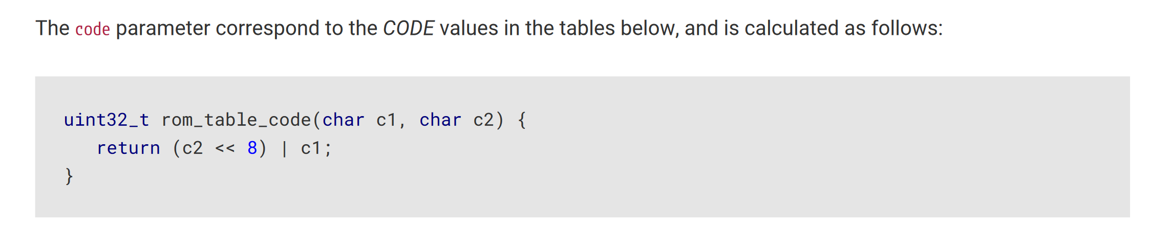

在RP2040的手册的2.8.3.1节的末尾、2.8.3.1.1的开始之前,还提到了编码的方式,能够帮助我们快速找到函数地址
编码定位是一件很重要的事情,2.8.3.1第二段:
These functions are normally made available to the user by the SDK, however a lower level method is provided to locate them (their locations may change with each Bootrom release) and call them directly.
就是说如果没有定位的手段,那么不同版本的的BOOTROM里同样的函数地址很可能不是一样的。虽然有SDK可以直接使用,但是总的来说还是要有通过地址调用函数的方式。
编码定位到方式也很简单粗暴,OpenOCD的实现也完全是利用宏定义来做的:
[C] 纯文本查看 复制代码
#define MAKE_TAG(a, b) (((b)<<8) | a)
#define FUNC_DEBUG_TRAMPOLINE       MAKE_TAG('D', 'T')
#define FUNC_DEBUG_TRAMPOLINE_END   MAKE_TAG('D', 'E')
#define FUNC_FLASH_EXIT_XIP         MAKE_TAG('E', 'X')
#define FUNC_CONNECT_INTERNAL_FLASH MAKE_TAG('I', 'F')
#define FUNC_FLASH_RANGE_ERASE      MAKE_TAG('R', 'E')
#define FUNC_FLASH_RANGE_PROGRAM    MAKE_TAG('R', 'P')
#define FUNC_FLASH_FLUSH_CACHE      MAKE_TAG('F', 'C')
#define FUNC_FLASH_ENTER_CMD_XIP    MAKE_TAG('C', 'X')
所以还有一个问题,这些字母都是从哪里来的?这个问题很显然能够从手册中找到答案:
[img=2689,560]![image.png](#averageHue=%23f7f7f6&clientId=ud19420da-7e16-4&from=paste&height=560&id=ue115c5e1&originHeight=1119&originWidth=2689&originalType=binary&ratio=2&rotation=0&showTitle=false&size=217233&status=done&style=none&taskId=ufde62ec7-3911-4e27-847f-c74dce01208&title=&width=1344.5)[/img]

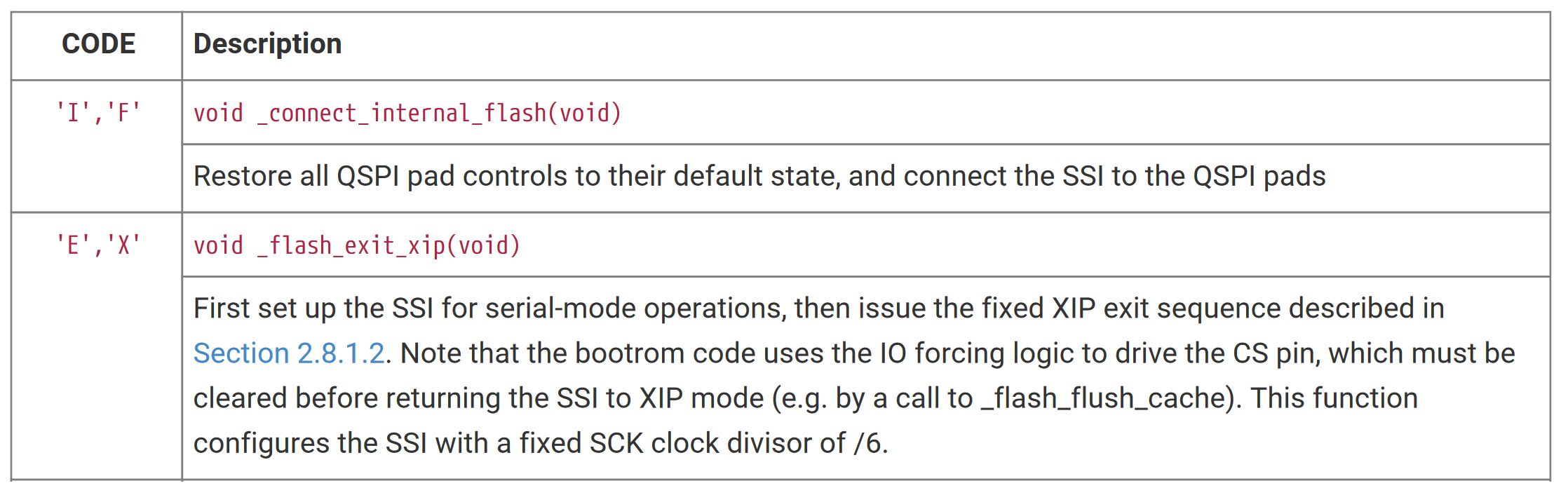

rp2040_flash_erase
调用了一个rp2040_stack_grab_and_prep,进入到这个函数以后可以看到主要调用了rp2040_call_rom_func,根据函数名也不难才出来这是在调用rom里的函数。事实上也是这样:
[C] 纯文本查看 复制代码
err = rp2040_call_rom_func(target, priv, priv->jump_connect_internal_flash, NULL, 0, 1000);
err = rp2040_call_rom_func(target, priv, priv->jump_flash_exit_xip, NULL, 0, 1000);
调用了通过rp2040_flash_probe获得的函数。
那么jump_connect_internal_flash和jump_flash_exit_xip对应的函数主要是干什么的呢?
手册中提到了:
A typical call sequence for erasing a flash sector from user code would be:
● _connect_internal_flash
● _flash_exit_xip
● _flash_range_erase(addr, 1 << 12, 1 << 16, 0xd8)
● _flash_flush_cache
● Either a call to _flash_enter_cmd_xip or call into a flash second stage that was previously copied out into SRAM
Note that, in between the first and last calls in this sequence, the SSI is not in a state where it can handle XIP accesses, so the code that calls the intervening functions must be located in SRAM. The SDK hardware_flash library hides these details.

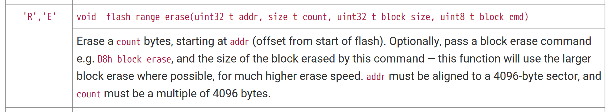

擦除只要给出起始地址以及擦除的长度即可:
[C] 纯文本查看 复制代码
uint32_t start_addr = bank->sectors[first].offset;
uint32_t length = bank->sectors[last].offset + bank->sectors[last].size - start_addr;
然后调用ROM里的_flash_range_erase函数进行擦除。
这时候会感觉到不对劲了,之前的函数好理解,都没有参数要传入,直接调用就好了,这个_flash_range_erase看着是有四个参数要传入啊,这怎么搞?
[C] 纯文本查看 复制代码
uint32_t args[4] = {
    bank->sectors[first].offset, /* addr */
    bank->sectors[last].offset + bank->sectors[last].size - bank->sectors[first].offset, /* count */
    priv->dev->sectorsize, /* block_size */
    priv->dev->erase_cmd /* block_cmd */
unsigned int timeout_ms = 2000 * (last - first) + 1000;
err = rp2040_call_rom_func(target, priv, priv->jump_flash_range_erase,
                        args, ARRAY_SIZE(args), timeout_ms);
OpenOCD通过一个args数组传入要传入的参数,进入到rp2040_call_rom_func以后(省略了部分代码):
[C] 纯文本查看 复制代码
static int rp2040_call_rom_func(struct target *target, struct rp2040_flash_bank *priv,
                    uint16_t func_offset, uint32_t argdata[], unsigned int n_args, unsigned int timeout_ms)
        char *regnames[4] = { "r0", "r1", "r2", "r3" };
    target_addr_t stacktop = priv->stack->address + priv->stack->size;
    struct reg_param args[ARRAY_SIZE(regnames) + 2];
        struct armv7m_algorithm alg_info;
        for (unsigned int i = 0; i < n_args; ++i) {
                init_reg_param(&args[i], regnames[i], 32, PARAM_OUT);
                buf_set_u32(args[i].value, 0, 32, argdata[i]);
        /* Pass function pointer in r7 */
        init_reg_param(&args[n_args], "r7", 32, PARAM_OUT);
        buf_set_u32(args[n_args].value, 0, 32, func_offset);
        /* Setup stack */
        init_reg_param(&args[n_args + 1], "sp", 32, PARAM_OUT);
        buf_set_u32(args[n_args + 1].value, 0, 32, stacktop);
        unsigned int n_reg_params = n_args + 2;        /* User arguments + r7 + sp */
        for (unsigned int i = 0; i < n_reg_params; ++i)
                LOG_DEBUG("Set %s = 0x%" PRIx32, args[i].reg_name, buf_get_u32(args[i].value, 0, 32));
        /* Actually call the function */
        alg_info.common_magic = ARMV7M_COMMON_MAGIC;
        alg_info.core_mode = ARM_MODE_THREAD;
        int err = target_run_algorithm(
                target,
                0, NULL,          /* No memory arguments */
                n_reg_params, args, /* User arguments + r7 + sp */
                priv->jump_debug_trampoline, priv->jump_debug_trampoline_end,
                timeout_ms,
                &alg_info
当耐着性子仔细看完会发现其实也没什么,这里假设有四个参数,那么会依此给args这个结构体变量数组的每一个结构体元素赋值,但是也要注意在声明args的时候,struct reg_param args[ARRAY_SIZE(regnames) + 2];,多声明了两个元素,原因是,还有r7和sp要占用两个空间,注释里也写得很清楚了:
[C] 纯文本查看 复制代码
这还只是赋值,真正的执行动作全在target_run_algorithm里面。大概可以猜测一下,这个函数执行以后会将这些“虚拟”地操作转变为RP2040真实的内容,也就是说,r0到r3寄存器,以及r7和sp会有我们写入的真实值,加上对PC的控制,就可以实现RP2040真正执行这个函数,以及我们传入的参数,进而对我们所要求的区域进行擦除。

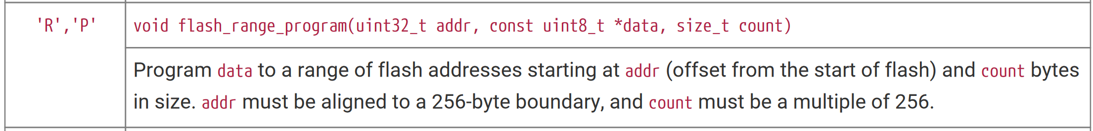

rp2040_flash_write
和rp2040_flash_erase一样执行了rp2040_stack_grab_and_prep,然后进入到了while循环中,主要是按页对Flash进行写入:
[C] 纯文本查看 复制代码
err = target_write_buffer(target, bounce->address, write_size, buffer);
uint32_t args[3] = {
    offset, /* addr */
    bounce->address, /* data */
    write_size /* count */
err = rp2040_call_rom_func(target, priv, priv->jump_flash_range_program,
                                                                 args, ARRAY_SIZE(args), 3000);
要写入的数据在bounce->address里面,每写完一页如果还要继续写,就会更新bounce->address里的内容。
