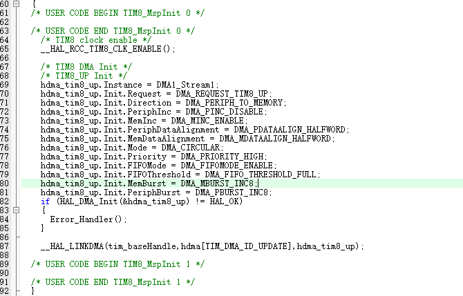

请问一下:两片7606,分别用了两个片选信号,用的FMC,定时器8的通道1和通道2同时输出PWM来启动7606,想用DMA来传输两片的数据
配置了定时器8的更新事件来触发DMA,但是只有一个DMA,是不是还要在配置一个DMA,配置的是数据流0,一片的话可以正常传输数据,两片
就有问题,是不是因为只配置了一个DMA的原因
2:如果配置两个DMA,开启传输后,因为7606同步启动的,所以数据经过DMA需要有优先级管理还是可以同等优先级,先传输完第一片在传输第二片,串行代码顺序执行

两片7606的地址不一样,所以另一片也要单独配的,

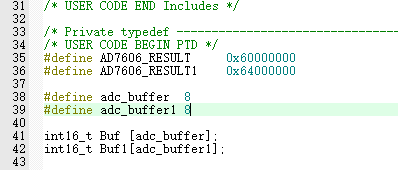

两片单独驱动,两个定时器产生两个更新事件触发两路DMA突发传输,得到两个buffer的数据,要是把两个buffer合成一个要用MDMA吗

不用合并,每个都有自己的缓冲区即可。

用CDC_Transmit_FS这个函数发送缓冲区数据,只能发完一个缓冲区在发第二个缓冲区了?那第二个缓冲区在等待第一个缓冲区发送的时间,有可能第二个缓冲区的数据就更新被覆盖了,想着CDC_Transmit_HS一次把两个缓冲区都发送可行吗

可以,这样的话,两个缓冲后的数据也可能会断续。
