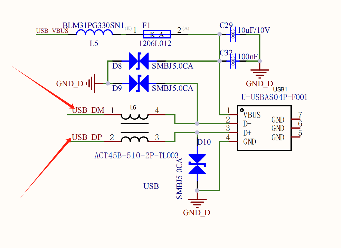

有没得大佬知道stm32h723zgt6的usb一直死在了枚举类型,并一直是USBH_BUSY是怎么回事呀?
原理图是这样的,usb_DP和USB_DM直接连接在芯片上的,时钟也是配置的48MHz

楼主这个是Host方式? 这个要注意你这个VBUS是否正常对外做5V供电了。

是的,host模式,但是一直在 case HOST_ENUMERATION:
      /* Check for enumeration status */
      status = USBH_HandleEnum(phost);
这两个状态死掉

之前是3.3V,飞了线之后为5V,但是一直不能读写U盘,死在了枚举类型,不晓得咋个回事,用的cubemx生成的驱动代码时钟那些都是配对了的,就是不晓得咋个回事,所以来求助各位大佬帮忙看看

外挂U盘的话,注意就是下面这些问题,最好可以排查锁定到问题的方向
1、U盘兼容问题,这个ST的USB协议栈,一直有这种问题,有些是可以枚举成功的,有些不行。
2、硬件设计问题。
3、你的程序设计问题。
最好可以锁定出来是那个问题导致的。

不知道你解决没,我只要修改系统主频为400M,USB HOST枚举设备就会进入这个循环。改为200M主频就能正常使用。
