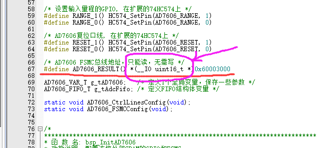

在使用FMC读取数据的时候用的宏定义是这样的:#define AD7606_RESULT()        *(__IO uint16_t *)0x60003000

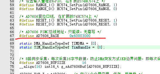

在使用FMC DMA双缓冲区读取数据的时候用的宏定义是这样的:#define AD7606_BASE            0x60003000
*(__IO uint16_t *)这个是什么意思,在DMA模式下,我定义成#define AD7606_RESULT()        *(__IO uint16_t *)0x60003000这样,读出来的数据就全是0了
不要*(__IO uint16_t *)才能读出数据,这是为什么呢
电路接线没问题,单独5V供电
