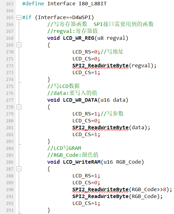

在使用Keil5.39 代码时候使用条件编译总是把#if后面的解释为真,如下图,贴脸定义也一样,造成后续代码报错,大家有遇到过吗?

ps: 用segger embedded studio 也是一样的

不是显示的问题,这一段是参与编译的,所以下面会报错
后面改成 #if defined ... 就没有问题了

I80_L8BIT 是不是枚举?

CoderXMan 发表于 2024-5-14 09:27
I80_L8BIT 是不是枚举?
不是枚举,只是#define Interface I80_L8BIT.
后面问题解决了,#define Interface_I80_L8BIT, 然后条件编译用#if defined
