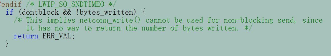

我在发送函数netconn_write_vectors_partly()中看到这句话意思是说netconn_write()函数不能用于非阻塞?
发送函数
发送函数
同时也看到ST论坛上提出的问题和解决方法链接
CubeMX新版LwIP疑问(netconn_write发送错误) (stmicroelectronics.cn)
试了试,可以用,但不知道会出现什么问题?
