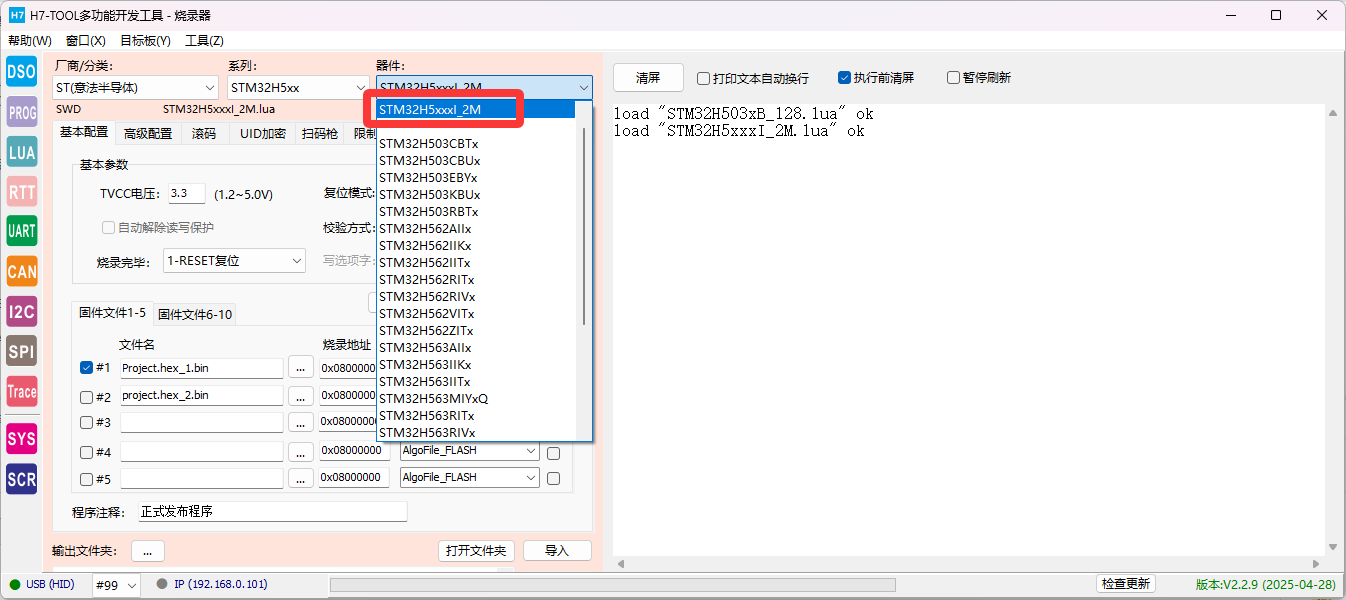

大佬,请问ST32H523CE系列下载需要选什么型号,目录里没有一样的
124403
 楼主| 发表于 2025-6-13 16:55:31 | 显示全部楼层
选择这个试试,这个H523应该是后来才推出,没实测,你试试这个,应该可以的。注意上位机和固件使用新版的2.29

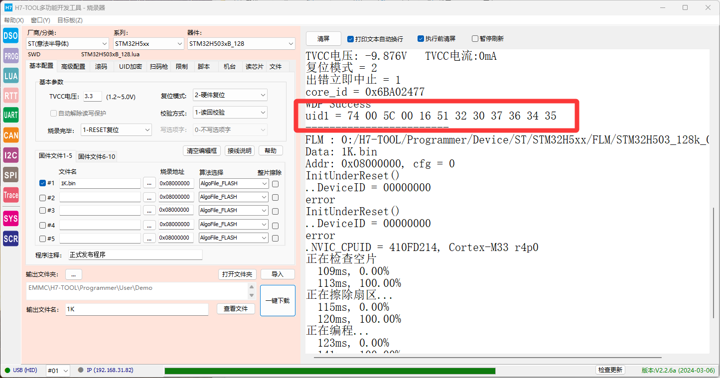

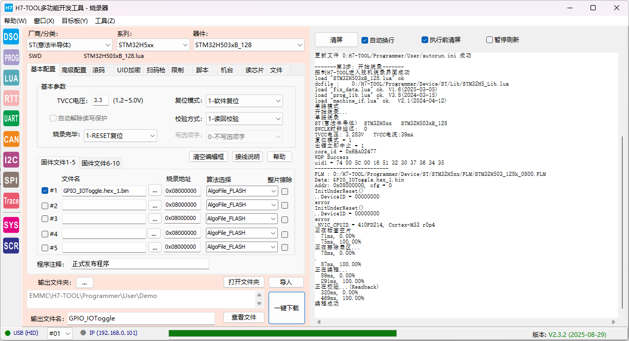

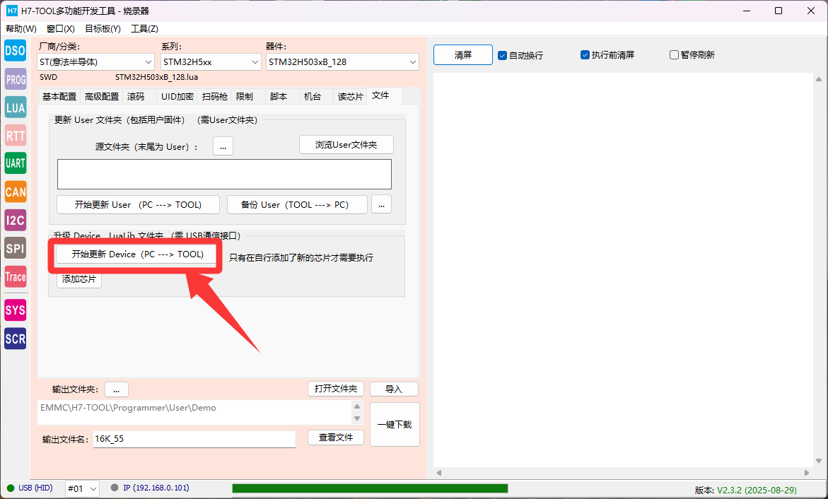

下面是当前修改办法,修改比较简单
1、打开路径h7toolPC_release\EMMC\H7-TOOL\Programmer\Device\ST\Lib,使用下面这个文件替换原来的
STM32H5_Lib.lua (1.79 KB, 下载次数: 2)
2、点击这里同步到eMMC
3、然后关闭上位机,关闭TOOL,都重新打开即可测试,此时UID已经正常

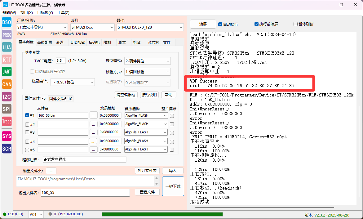

发表于 2025-9-2 15:38:33 | 显示全部楼层
可以了, UID已可读, 谢谢
NRST的问题我再找找, 因为在keil中不需要接就能烧写了.
