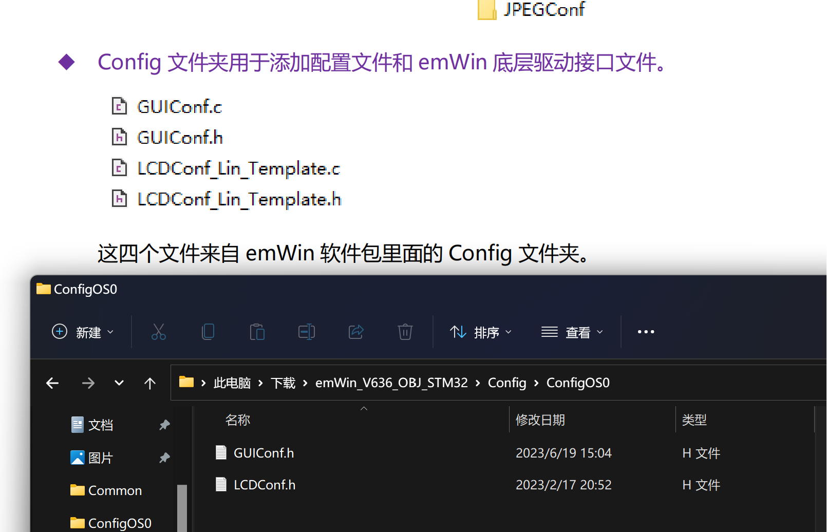

硬汉哥,请问这个压缩包里面的文件结构是不是你根据整理修改过,不是官方原版没有修改的是吗?这个里面文件结构和6.16的相差太多了,都不知道哪些文件需要哪些不需要了,感觉和6.16源码差异特别大
14
14
发表于 2024-8-15 15:28:17 | 显示全部楼层
这个压缩包源码里面GUIConf.c没找到,lvgl和emwin6.16感觉都挺好移植,这个6.36的包打开实在不知道怎么移植。教程中工程里的.c文件在这个包里都找不到。
14
14
发表于 2024-8-15 17:43:03 | 显示全部楼层
救命啊,按照教程来,这个6.36的包真不知道如何移植,文件都对应不上
124420
 楼主| 发表于 2024-8-16 10:09:02 | 显示全部楼层
THD 发表于 2024-8-15 13:51
硬汉哥,请问这个压缩包里面的文件结构是不是你根据整理修改过,不是官方原版没有修改的是吗?这个里面文件 ...
没有修改过,这个是原始的。
现在分享的这个是SEGGER发布的。
之前6.16是MDK安装目录的。
124420
 楼主| 发表于 2024-8-16 10:09:34 | 显示全部楼层
参考我分享的这个,对应的上

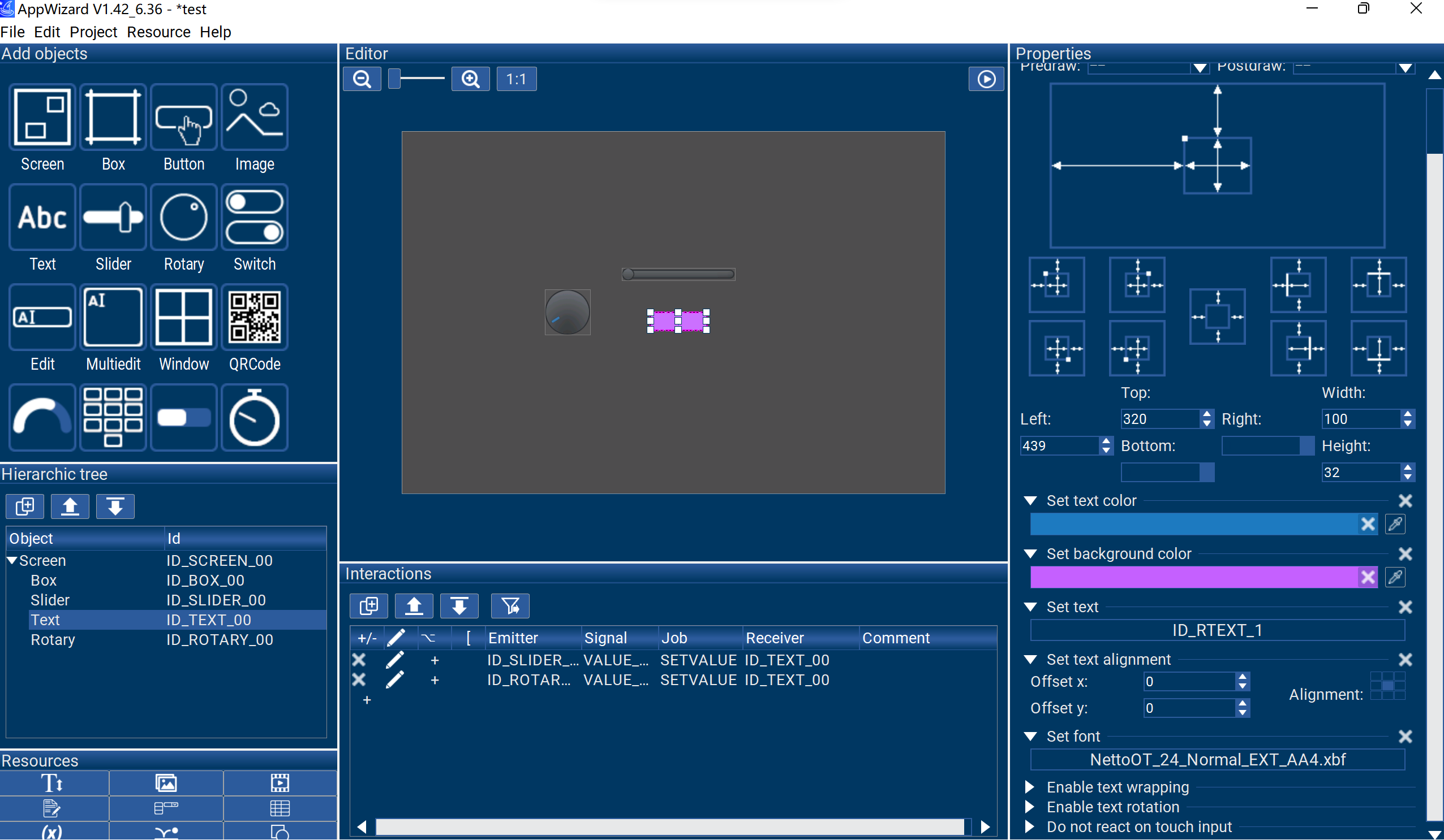

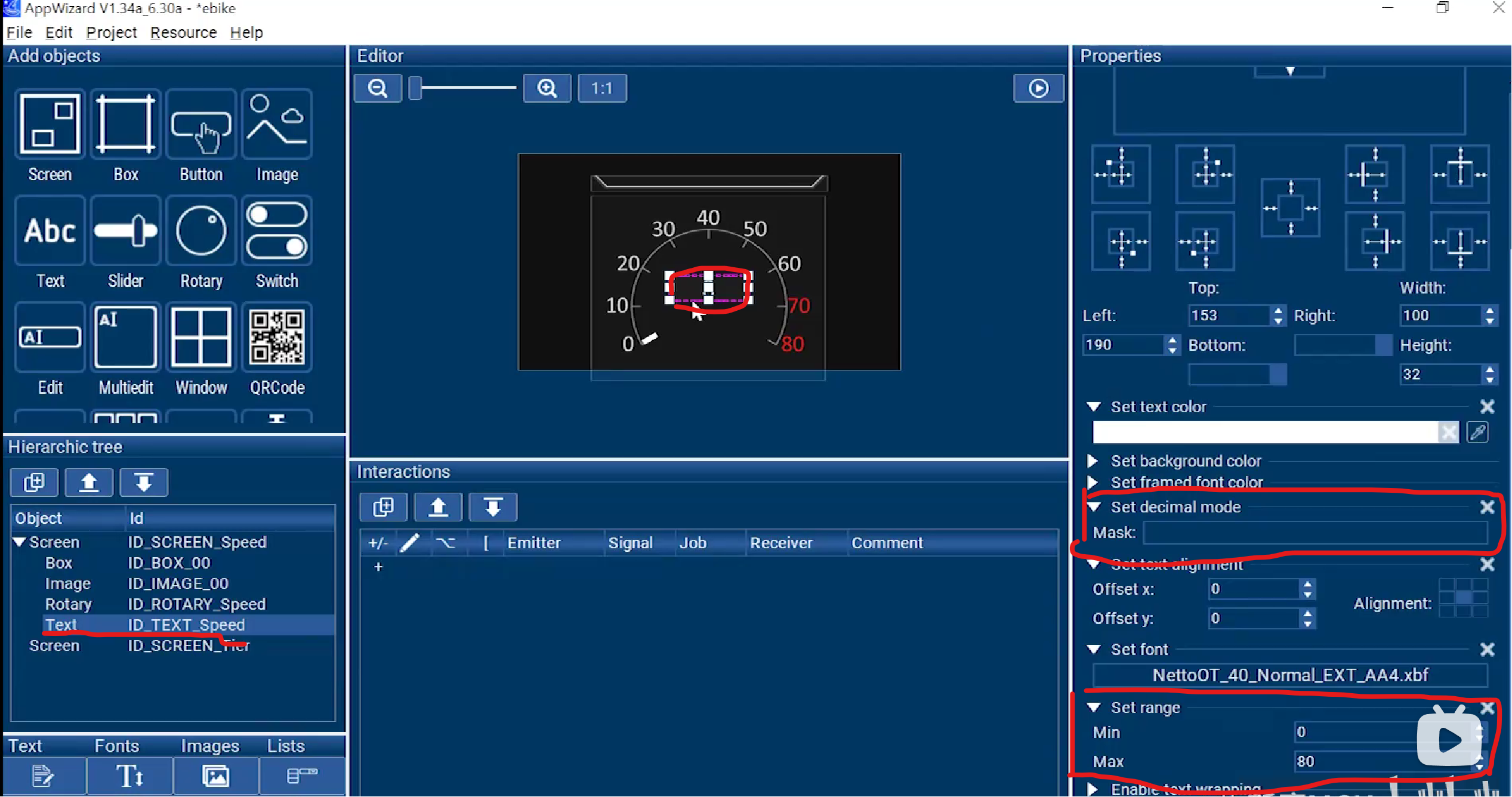

再请教一下,我在网上看的一个教程,软件版本不一样。教程中的TEXT控件可以设置为decimal mode(十进制模式)并且可以设置value的范围,在事件中可以直接传递值给TEXT控件,现在更新后的软件不支持这样操作了吗?text控件中没有decimal mode和设置value范围的选项了呀?
14
14
发表于 2024-8-22 15:06:57 | 显示全部楼层
我看了一下,应该是要用EDIT控件来代替TEXT控件使用。但是我想要让EDIT控件始终显示有效位数该如何操作呢?比如我设置EDIT控件的value范围是0~999999,value值为123时,控件中会显示为000123,如何让它只显示有效的三位而不显示前面的0呢?
124420
 楼主| 发表于 2024-8-23 08:59:45 | 显示全部楼层
THD 发表于 2024-8-22 15:06
我看了一下,应该是要用EDIT控件来代替TEXT控件使用。但是我想要让EDIT控件始终显示有效位数该如何操作呢? ...
使用sprintf + edit string api
这样比较方便。

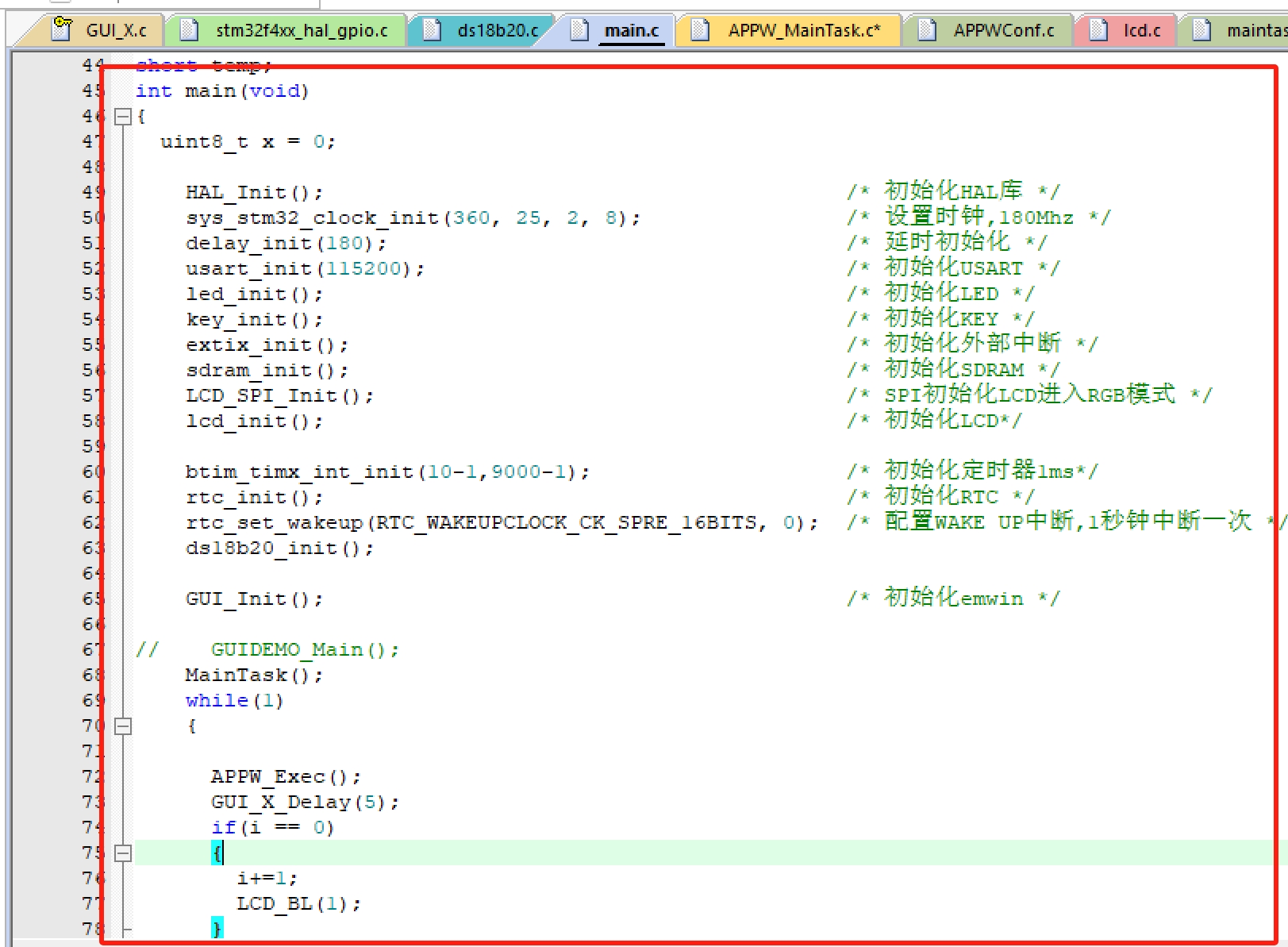

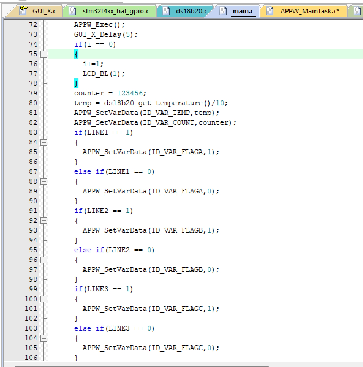

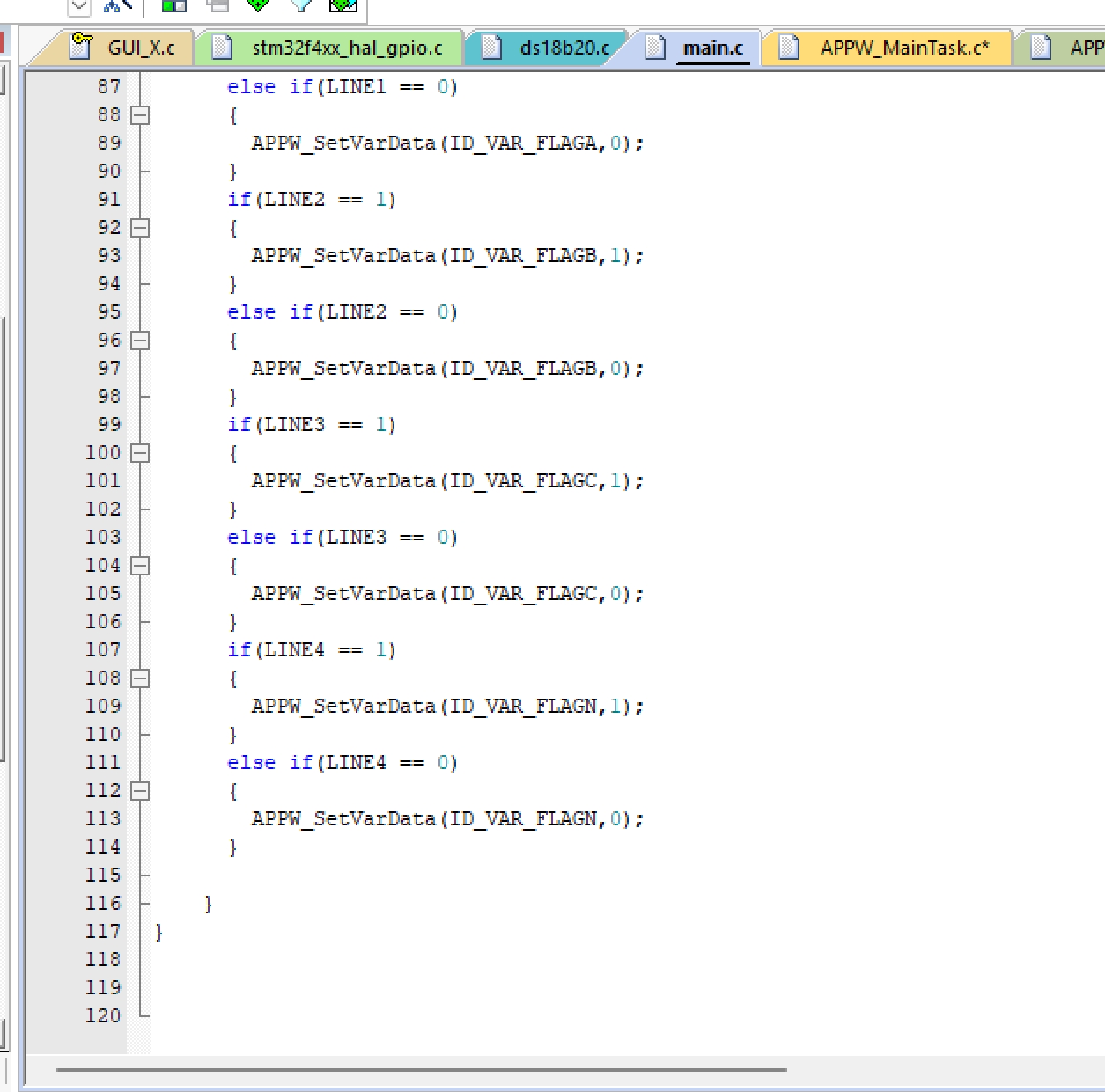

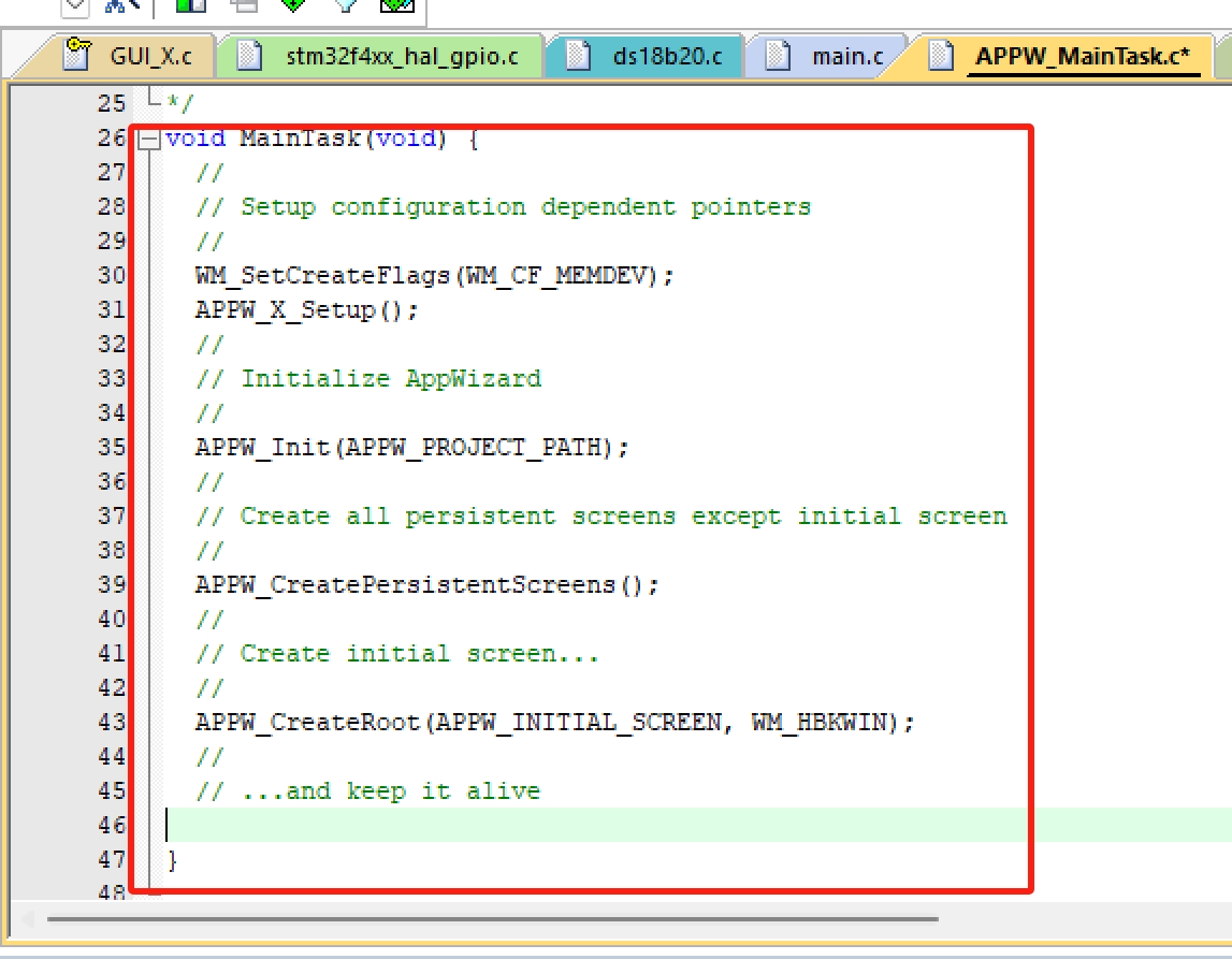

另外想请教一下appwizard的用法,工程代码导入keil会使用,但是如何刷新屏幕更合理呢,请教一下代码的框架怎么做?我的代码如下,现象是屏幕一直在肉眼可见地刷新。确实是在while函数中有一直刷新,但是能看到屏幕有点闪烁地刷新,是底层显示函数太慢了吗?stm32f429 +16bit  32M SDRAM+RGB565  分辨率960*640
appwizard导出的maintask
初始化
初始化
main函数
main函数
通过appw_setvardata函数改变控件值或状态
124420
 楼主| 发表于 2024-8-28 09:25:47 | 显示全部楼层
THD 发表于 2024-8-27 12:05
另外想请教一下appwizard的用法,工程代码导入keil会使用,但是如何刷新屏幕更合理呢,请教一下代码的框架 ...
AppWizard做了两章节教程,可以先看下。

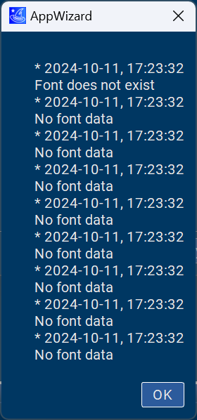

发表于 2024-10-12 08:51:28 | 显示全部楼层
AppWizard 6.36版本添加字体时,会出现如下图错误,怎么解决?
34
34
发表于 2024-10-12 08:56:37 | 显示全部楼层
请问有没有遇到过6.36版本的appwizard添加字体时,会报错的情况,怎么解决呢?
124420
 楼主| 发表于 2024-10-13 01:12:14 | 显示全部楼层
推荐使用6.40试试,这个我专门录制了个视频,是正常的。好用一些。
