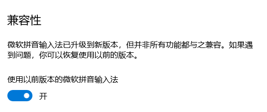

 楼主| 发表于 2024-7-3 09:03:59 | 显示全部楼层
已解决,(设置-时间和语言-微软拼音-选项-常规-兼容性)启用这个模式就可以了:
