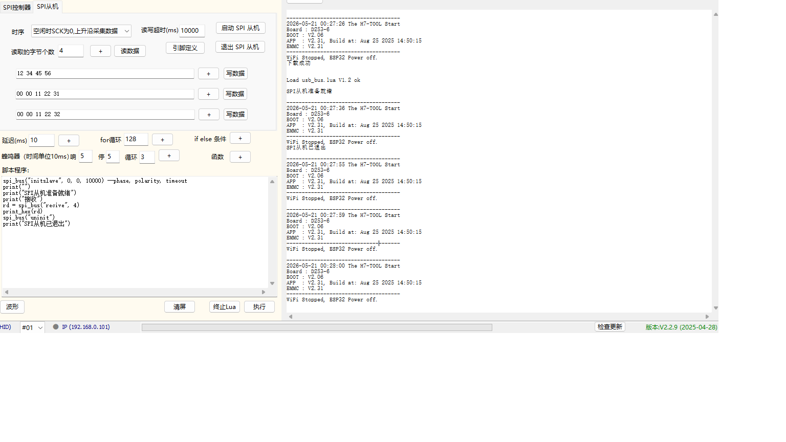

发表于 2026-5-21 00:28:52 | 显示全部楼层
测试从机的时候,H7 TOOL 总是会重启
124425
 楼主| 发表于 2026-5-21 07:52:15 | 显示全部楼层
这个问题已经修改,可以回退使用2.29版本,或者联系我QQ512464265发最新的临时版。
