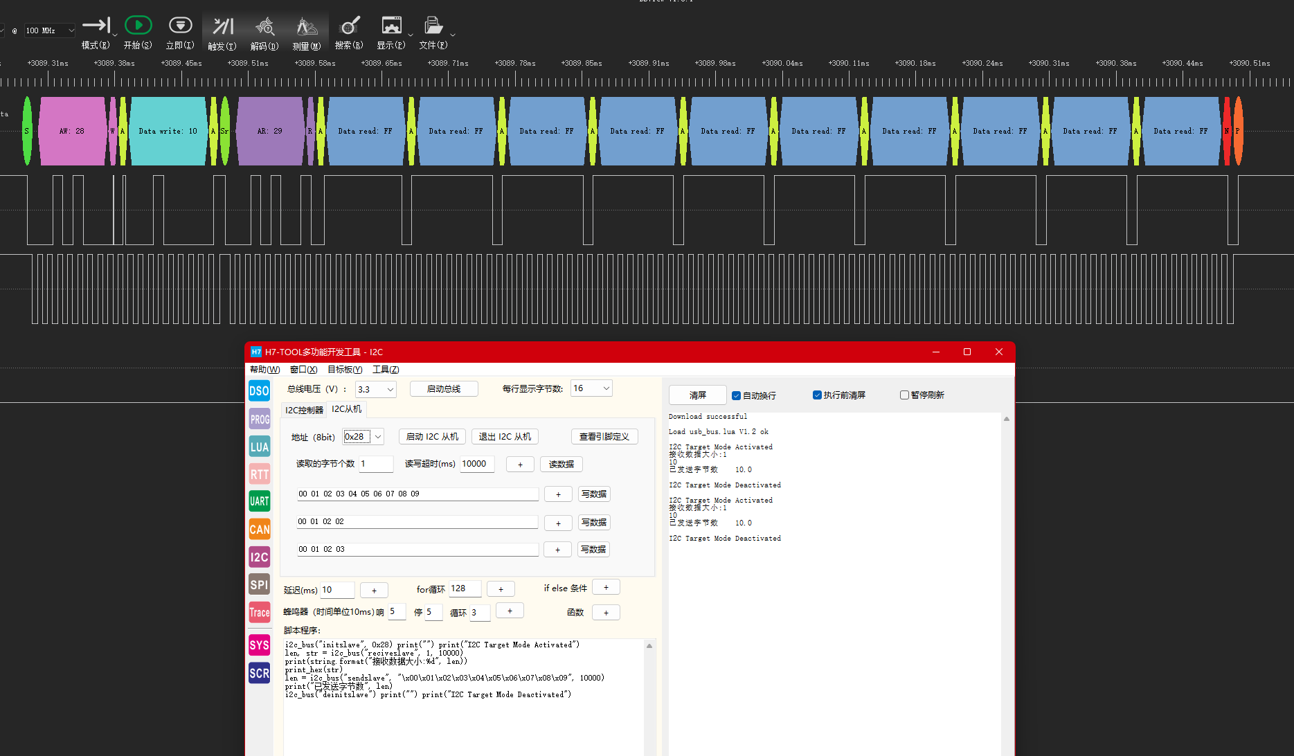

大佬,可否帮忙看一下这个I2C从机模拟,这个流程我理解应该是从机返回00 01 02... 09 这10个Byte,但是实际上读到的是0xff
124425
 楼主| 发表于 2025-11-26 12:23:18 | 显示全部楼层
jelly_ld 发表于 2025-11-26 12:04
大佬,可否帮忙看一下这个I2C从机模拟,这个流程我理解应该是从机返回00 01 02... 09 这10个Byte,但是 ...
主机写入后10后,延迟1秒再读取,看看是不是从机还没有进入发送状态函数,你就去读取了,从你的数据效果来看是i这样的。
