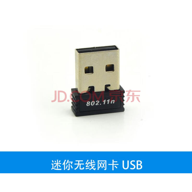

最近领导提了个需求:将wifi模块插在我们的仪器上的USB接口上,让我们的仪器有无线功能。
于是我网上找了几个,绿盟、腾达的。大概张如图的样子。
客服说这只能用在台式机电脑上。
请问stm32 可以支持么?
1512
1524
1524

很难支持吧?

可以的,但有难度。

eric2013 发表于 2023-11-28 07:58
可以的,但有难度。
难度体现在哪里?
另外,可以提供一些简单的方案么?

先要host枚举设备成功,然后研究下通讯方式。

搞这种直接linux吧,自己折腾累的要死

stm32 官方不是提供了USB 驱动么?这个驱动可以驱动U盘。我肤浅理解驱动USB网卡也是数据收发,好像和U盘没有本质区别。
主要是产品经理不懂技术,怎样说才能让他放弃USB 网卡的想法呢?

如果你说的是USB WIFI,USB 4G不少人有做,网上搜下。

这里有个USB 4G的,可以参考。
分享基于安富莱ThreadX全家桶2.0版本实现的USBX CDC ACM+PPP连接服务器
https://forum.anfulai.cn/forum.p ... 3737&fromuid=58
