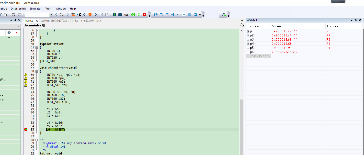

硬汉哥,我用IAR8.40.1仿真STM32G0,好像不满足栈的4字节对齐,还是自然对齐。
 楼主| 发表于 2025-2-5 06:16:44 | 显示全部楼层
这种定义方式,IAR会有优化的情况,a8,b8,c8会安排到一个4字节里面
后面的e32就直接安排到0x2000 16ac里面,而没有安排到0x2000 16ab里面
