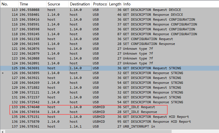

不知道楼主的问题解决了没有,我也遇到了同样的问题:用的GD32F30x_Firmware_Library_V3.0.1库文件,测试的GD32F30x_Firmware_Library_V3.0.1-4\Examples\USBFS\USB_Host\usb_host_hid_keyboard_mouse,它可以正常识别有线鼠标和有线键盘,但插上罗技的M330无线鼠标后枚举不通过,调试后发现枚举过程能识别出鼠标的类型和参数,问题出在HOST_CLASS_ENUM,说的更具体些,是主机的HID_REQ_SET_IDLE请求总是返回USBH_BUSY,然后就无限循环请求HID_REQ_SET_IDLE。这个无线鼠标插电脑上时是可以正常响应REQ_SET_IDLE的,用wireshark捕获的电脑枚举过程数据如下

发表于 2025-9-5 09:40:59 | 显示全部楼层
xieiii0124 发表于 2025-9-4 10:25
不知道楼主的问题解决了没有,我也遇到了同样的问题:用的GD32F30x_Firmware_Library_V3.0.1库文件,测试的 ...
应该有些型号不兼容,host外挂设备,这种兼容问题比较多
