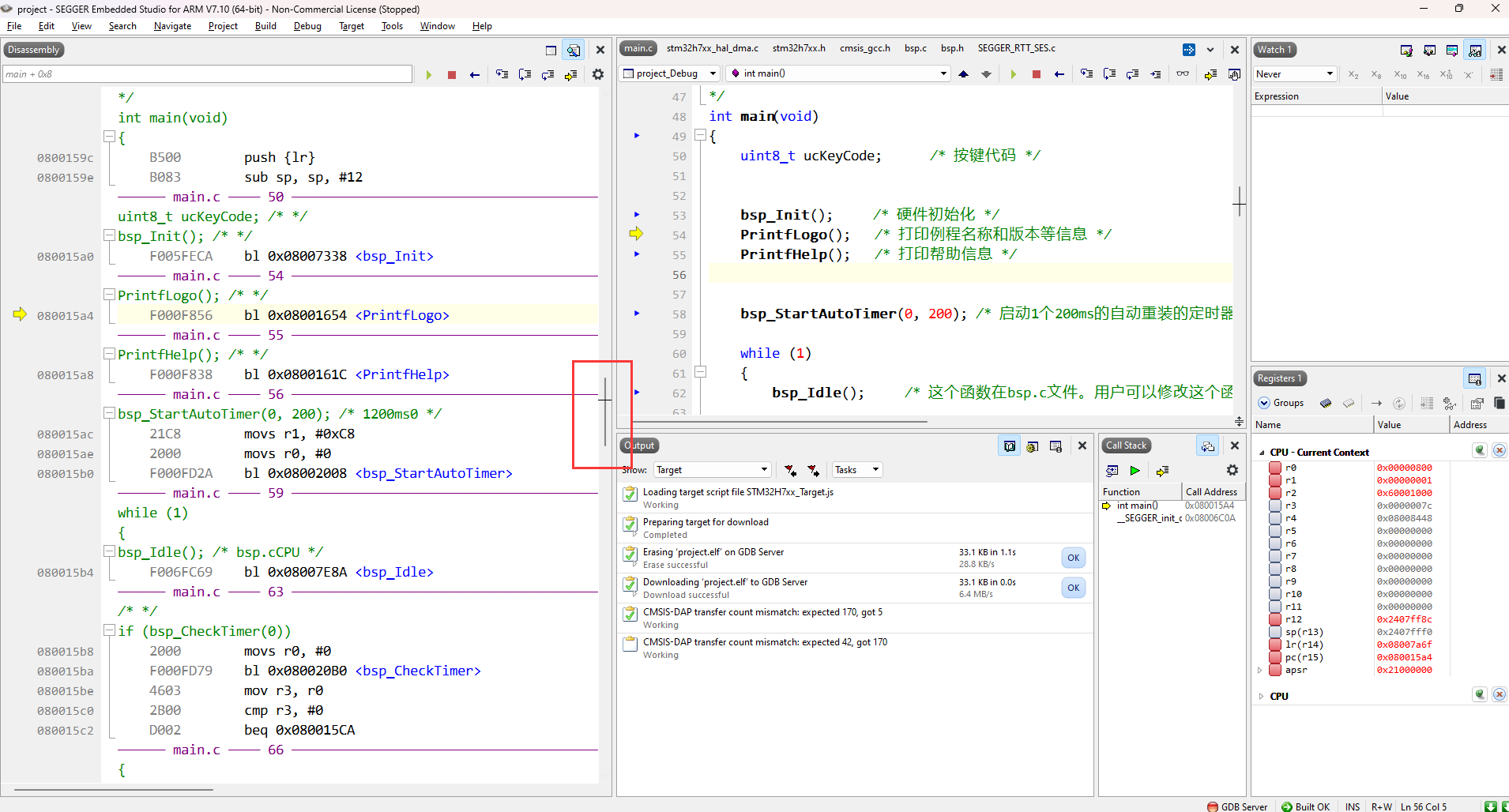

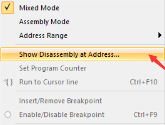

如题,ES开发环境下hardfault排错。。。找到了触发错误的地址是0x0800c878,如何根据这个地址找到对应的代码?网上都是讲MDK环境下的“Show Disassembly at Address",ES环境下怎么操作?

SES里面应该是没有在反汇编窗口里面跳转到指定行的设置,测试的7.10
只能手动滚动条浏览了。

我也是找了很久,都没找到类似的操作,,,SES汇编窗口也只显示部分文件的反汇编,,手动浏览也找不全
