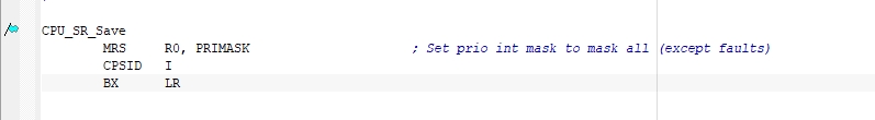

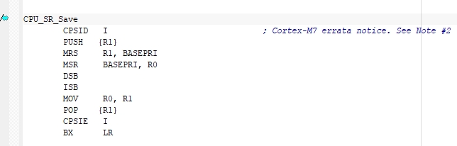

看了两个工程的代码一份是BASEPRI另一份是PRIMASK,请问BASEPRI的怎么才能关闭所有的中断。
把这部分改成PRIMASK?还是有其他补充的代码。
发表于 2024-10-4 10:14:16 | 显示全部楼层
把这部分 ...
对uCOS内核来说,这两种方案二选一。
如果uCOS内核选择了BASEPRI,但你需要用全局开关,直接调用CMSIS软件包封装的全局开关API即可。

我测试的基于BASEPRI关闭中断的工程总是出问题,搞不定。而基于PRIMASK关闭中断的工程。测试暂时还有发现异常。UCOS-III的版本也不一样。有空研究对比下细节。
