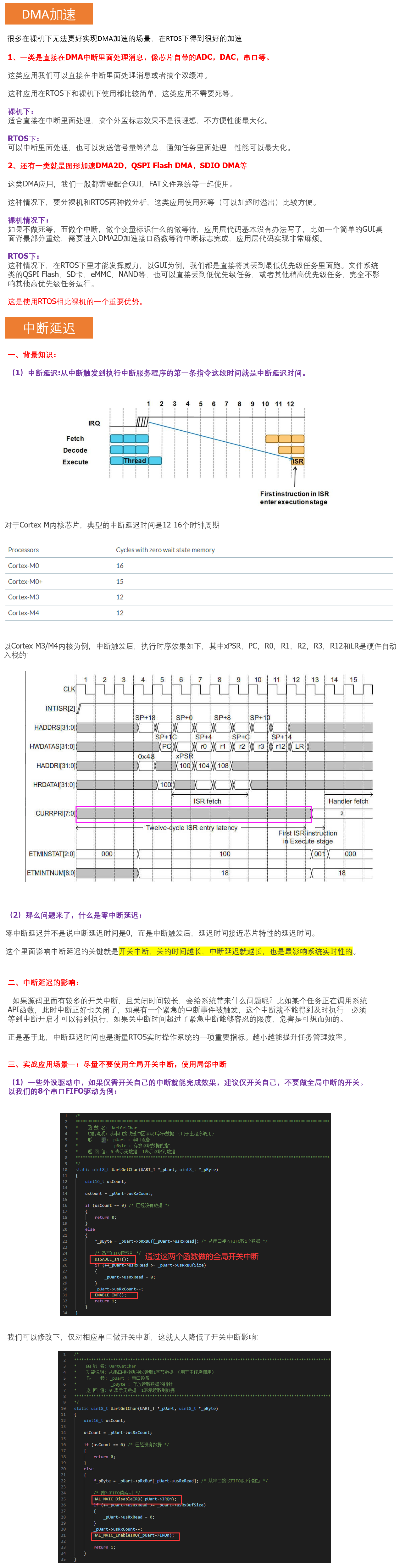

本期视频为大家分享高效的RTOS任务管理设计,通过这个点来引出抢占式调度,时间片调度,任务优先级设置和零中断延迟。
RTOS任务高效管理是我们使用RTOS一个重要原因。
视频:
https://www.bilibili.com/video/BV1Xp4y157Js
提纲:

讲的很好,言简意赅,文中提到的:
> 比如QSPI Flash字库,图库存储加载,如果用QSPI MDMA方式就必须整个中断(因为要查询执行是否完毕),此时就可以上内存映射方式,简单方便,一下子省去两个中断
这部分能展开讲讲吗,比如原来的处理流程 vs 内存映射的流程

此贴带QSPI的都已经改成内存映射方式案例了,方便的话,可以看下。
https://forum.anfulai.cn/forum.php?mod=viewthread&tid=98429
