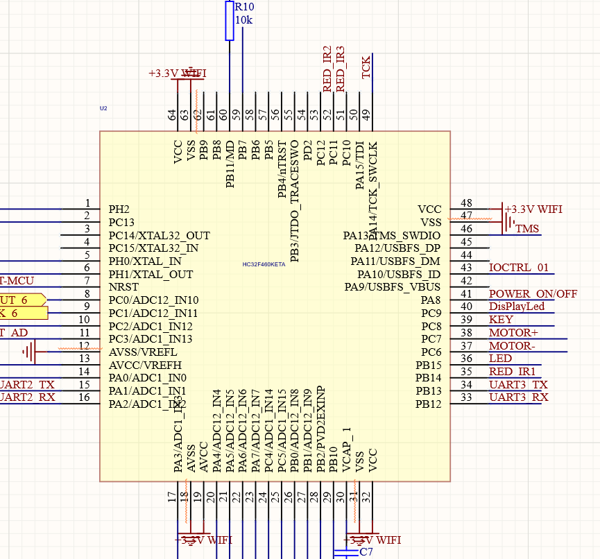

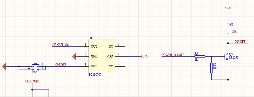

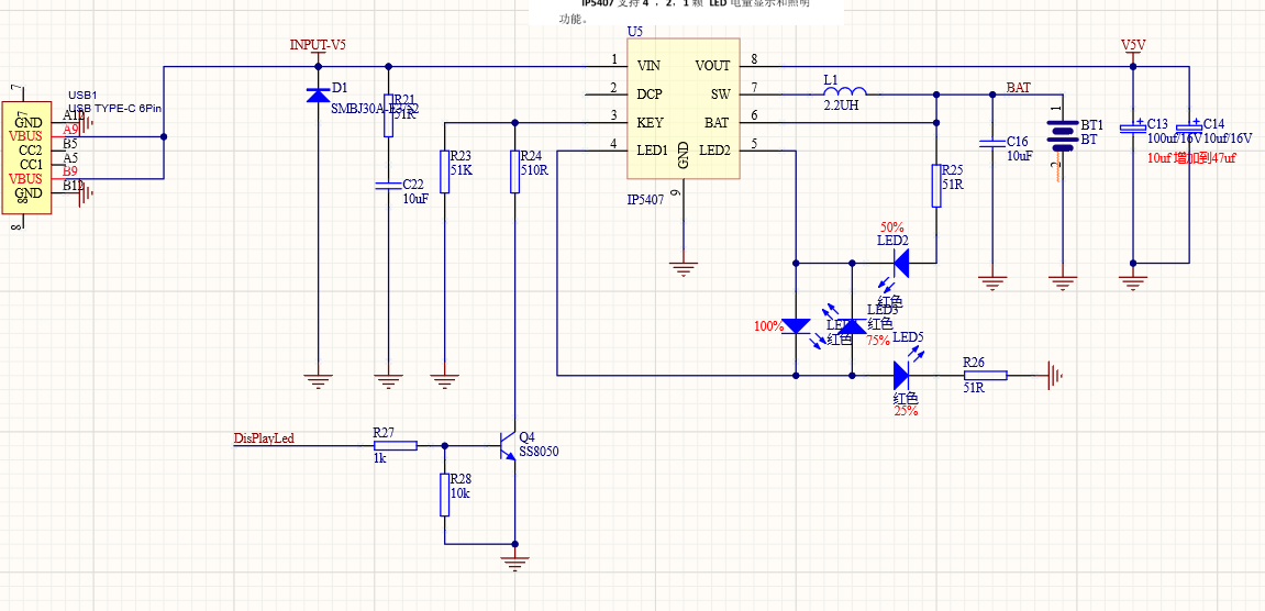

目前单片机用的芯片为 hc32f460 。开机由开机芯片ec190707控制。 充电接口为type-C ,ip5407对电池进行充电。
现在的问题有: 1、关机后ip5407显示电量指示灯还会亮
                       2、在开机情况下,充电时,拔下电源线,单片机会直接关机
相关电路图如下:
发表于 2023-7-21 10:24:01 | 显示全部楼层
考虑把那个开机芯片ec190707先从PCB上去掉试试。
