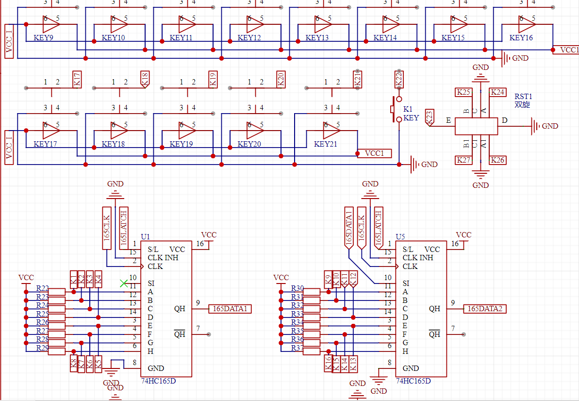

想问一下大家,我的74HC165四级级联,我现在在判断引脚电平。正常情况下DATA引脚是高电平,当我按下按键的时候,DATA应该变成低电平,但是现在没有变化,这是因为什么呢?
发表于 2023-7-21 09:17:30 | 显示全部楼层
方便的话,楼主分享下你的芯片接线图。

已上传原理图
